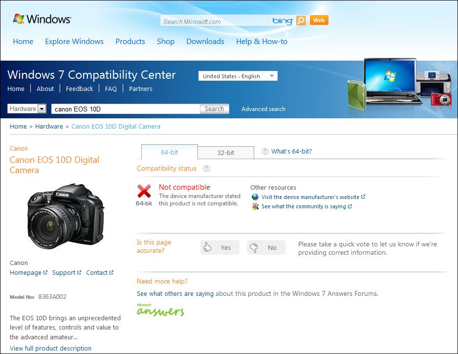

Pb sur MCMT resolu.
Pour le 10D il faut installer EOS Utility
http://fr.software.canon-europe.com/sof ... asp?model=
et les drivers USB de l'APN.
Mais je crains que sous X64 le 10D et le 20D ne sont pas supportés.
Il n'existe pas de drivers CANON pour ces OS permettant la prise de controle a distance, et je pense qu'il faudra s'y faire.
Au rythme ou sortent les APN chez CANON, c'est presque du jetable (la société de consommation!).
Il faut donc rester sous un OS 32 bits, ca devrait marcher...
Ci joint ce que dit MICROSOFT la dessus ->
Pariel pour le 20D
