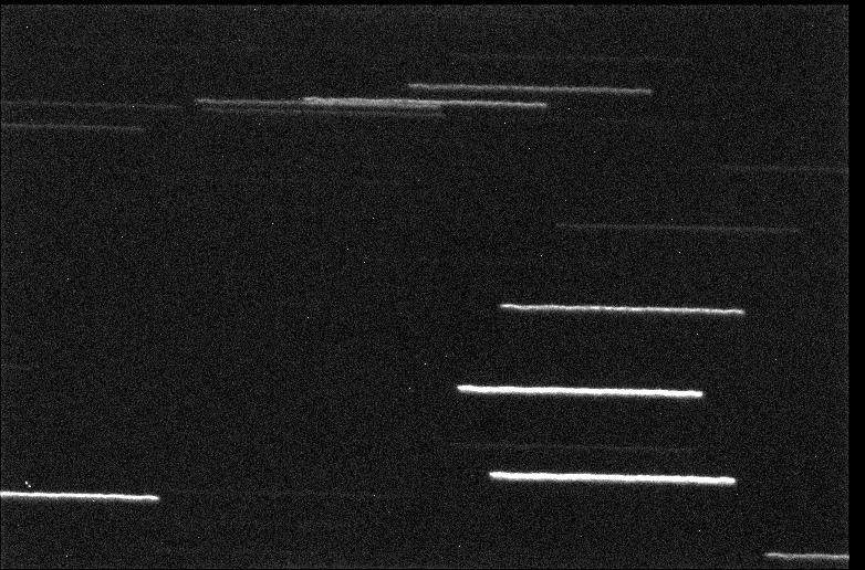

Marc STORME
- Messages : 81
- Enregistré le : 21 juin 2009, 15:42
Re: analyse du Seeing
Voici la photo prise hier soir de 20 s de pose sans suivi en bin1x1.
Télescope 506mm, focale 1413 mm, échantillonnage 1.3" avec KAF 402ME et correcteur Wynne de 4 pouces
de chez ASA.
Merci pour l'analyse.
Marc.
de chez ASA.
Marc.
- Messages : 4621
Heu, il faut suivre aussi ...
Marc STORME
- Messages : 81
Sans suivi: cela me semblait effectivement bizarre, mais j'obéis aux ordres.
En voici une avec suivi, de 20 s de pose. Je l'ai légèrement fenêtrée pour qu'elle ne dépasse pas les 256 Ko.
Merci Cyril.
Merci Cyril.
- Messages : 4621
J'ai vu pire... mais avec une image comme celle la (jpg) il est difficile de mesurer quoi que soit.
depose une image par ftp ici
http://astrosurf.com/cavadore/Prism/aide/index.html
rubrique depot des images.
CC
CC

- Messages : 4621
Je vois 4"65 de diametre d'etoile (FWHM), c'est effectivement pas terrible.
C'est soit un pb de seeing , mais faudrait regarder avec un autre instrument a coté, a tres fort grossissement avec une camera rapide (genre DMK), ou soit un probleme optique : focalisation mauvaise ou abberation spherique.
