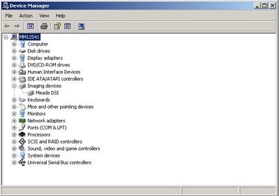

étant petit nouveau avec Prism v7, j'ai quelques soucis avec ma caméra Meade dsiIII. J'ai suivi ce qui a été dit sur ce topic en installant le fichier reg mais j'ai toujours le même problème cité plus haut, comme quoi la caméra ne serait pas branchée ou connectée (Envisage la détecte) sous Windows XP.
Sous windows7, ce message ne s'affiche pas mais quand je veux ouvrir le panneau d'acquisition des images, rien ne s'affiche...
Aurais-je loupé des étapes?
Tout en vous remerciant d'avance,
Bien cordialement,
Aaron.

Sans doute, mais je dois refaire le parcours sur une machine vierge et je ne pourrais le faire que la semaine prochaine..Phou_Aaron a écrit :Bonjour à tous,
Aaron.
En deux mots, il faut le driver USB installé dans les gestionnaires de peripheriques, est ce le cas ?

Oui bien entendu, la caméra est reconnue par windows.

Ok, si ton driver est installé, il te faut lancer DSIIO.reg que je fourni ici.
Il est zippé, il faut le dezipper et une fois en DSIIO.reg, il faut cliquer deux fois.

J'avais également effectué cette manipulation, mais toujours le même problème. Faudrait il copier le driver dans les dossiers de prism?
Re: camera DSI III
NonPhou_Aaron a écrit :J'avais également effectué cette manipulation, mais toujours le même problème. Faudrait il copier le driver dans les dossiers de prism?
Il y a le driver lui meme et ce fichier, pas plus, cmais je ferais la manipe ce WE.
Sinon, fait moi une copie d'ecran de tes gestionnaires de peripheriques.

Oui bien sûre, j'avais compris qu'il s'agissait de 2 choses différentes, et j'ai bien exécuté ces opérations.
Ci-joint une copie d'écran du gestionnaire.
Merci!

Je viens de faire la manipe sur un pc portable sous windows 7 64 bits
- installation du pilote OK
- lancement de DSIIO64.reg
Puis dans Prism v8 c'est OK
Quelle est ta version de Prism exactement ?
