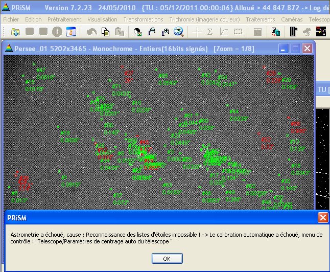

Bonjour à tous.
J'ai récupéré un ensemble de photo prises à l'APN HORS Prism 7 que j'ai converti en CPA.

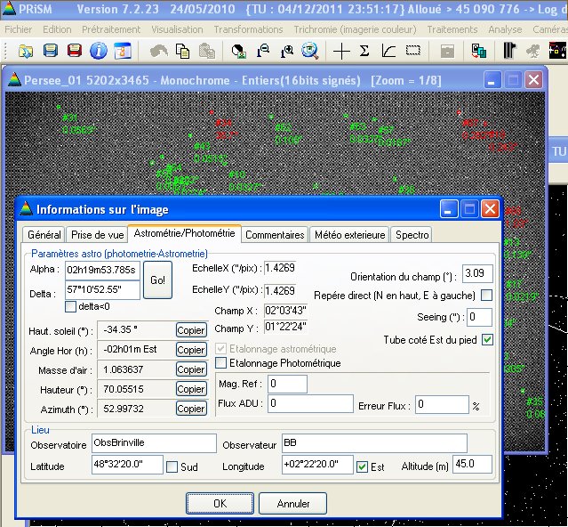

Voulant faire de l'astrométrie, j'ai renseigné sur l'une les champs requis-focale-taille pixels-rotation(270°), etc . Et j'ai lancé l'astrométrie RAS sauf que:
que l'on m'affiche dans le panneau intermédiaire une valeur de rotation de -176.9 ° ????
et si je visualise l'entête de l'image j'ai une valeur de rotation de 3.09 ????? Je souhaite comprendre ces différences car derrière le recentrage du télescope ne fonctionne pas.
Comme la limite du forum est de 3 pièces jointes je fais un nouveau post sur le sujet
A+
A+

Re,
la calibration a donc échouée --------------------------------------------------------

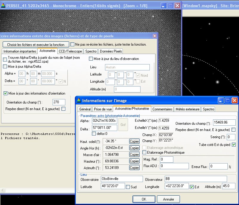

Derrière j'ai voulu modifier les entêtes de toutes les images via l'outil dédié.
Tous les champs ont bien été inclus sauf la rotation qui est passée de 270° à 15469.86° --------------------------------------------------------

- Messages : 4621
Re: Soucis avec l'astrométrie 1
1.
La somme (absolue) des deux fait 180° ... Il faut que je demande a stephane qui s'est occupé de ca
Il n'y a ucun rapport ...
2.Tu as changé l'angle ou laissé à la valeur trouvée dans l'entete ?
3. Me passer l'image

Bonjour,Cyril Cavadore a écrit :La somme (absolue) des deux fait 180° ... Il faut que je demande a stephane qui s'est occupé de ca
Je confirme que le recentrage n'a rien à voir avec cette différence d'angle.
Pour avoir testé le problème sur énormément d'images, seule l'information dans l'entête de l'image est exacte. Tout simplement car la valeur fournie directement par l'astrométrie automatique ne tient pas compte de l'orientation du repère. Ces deux paramètres forment cependant un ensemble. Ceci est en effet prouvé par le fait que la différence entre les deux est toujours 0° ou 180°.
http://www.prism-astro.com/fr/aide/Tuto ... index.html
Stéphane
