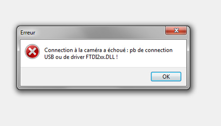

Monsieur Cyril Cavadore
Concerne la mise à jour de Prism 8.0.8; je vous signale que les CCD Atik ne sont plus reconnues (4000M et 16IC).
J’ai vérifié les USB pas de problème la caméra fonctionne avec le programme Artemis.
Meilleures Salutations
erreur prismv8.0.8 et CCD Atik

J'ai eu hier soir les mêmes causes et mêmes effets avec ma camera ATIK 314 L.
J'ai du revenir à la version 8.07.

Je regarde cela tres rapidement.
J'avais pourtant testé avec deux cameras, puis une ..
Messages : 4619
Re: CCD Atik
Je confirme le probleme, et je viens de le corriger...
Une 8.0.9 va suivre tres tres vite.

Bonsoir Mr Cyril Cavadore
Super ça fonctionne, merci.
