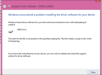

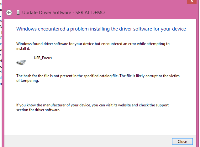

J'ai recu un USB focus, et j'ai commencé les tests.
Bon, pour le moment ca marche, mais j'ai été ennuyé par deux écueils :
1. Non installation du pilote sous Windows 8
la solution est simple, desactiver la signature des drivers sous Windows 8
http://www.windows8facile.fr/windows-8- ... s-pilotes/

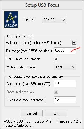

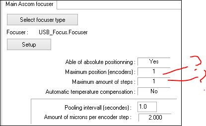

2. Une fiche de setup mal remplie et avec des valeurs par défaut qui ne sont pas les bonnes
la consequence est que le bouton qui sert a faire bouger le focuser est grisé
Cause :
Le "range max" du focuser est mis à 1 par defaut par le driver ASCOM de USB Focuser, ce qui se voit ici ->
Il faut aller dans le setup de USB focuser et changer la valeur 1 qui se met par defaut (et qui empeche tout deplacement), par la valeur 65535 pour etre tranquille ->
Mais il me semble ne pas avoir vu ces détails au moment de la connection avec le materiel. Il faudrait que le concepteur du driver ascom ameliore cette partie.

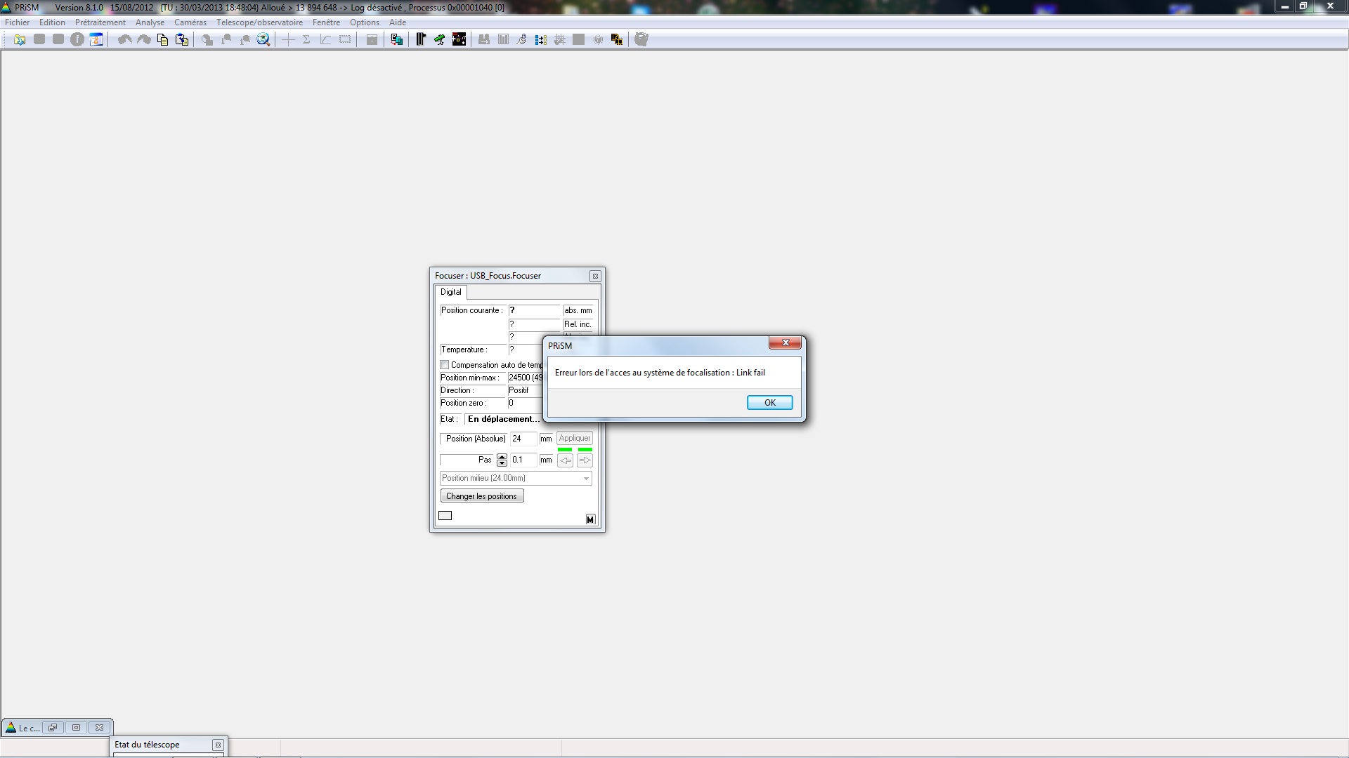

Bonsoir Cyril, j'ai fait l'essai avec la version 8.1.2, c'est pareil, au bout de 35 sec de course le focuser se plante au niveau de Prism mais , il rejoint la position demandée .Une fois arrêté, je relance la fenêtre du focuser , il se connecte normalement et m'indique bien la position ou il se trouve ainsi que la température .

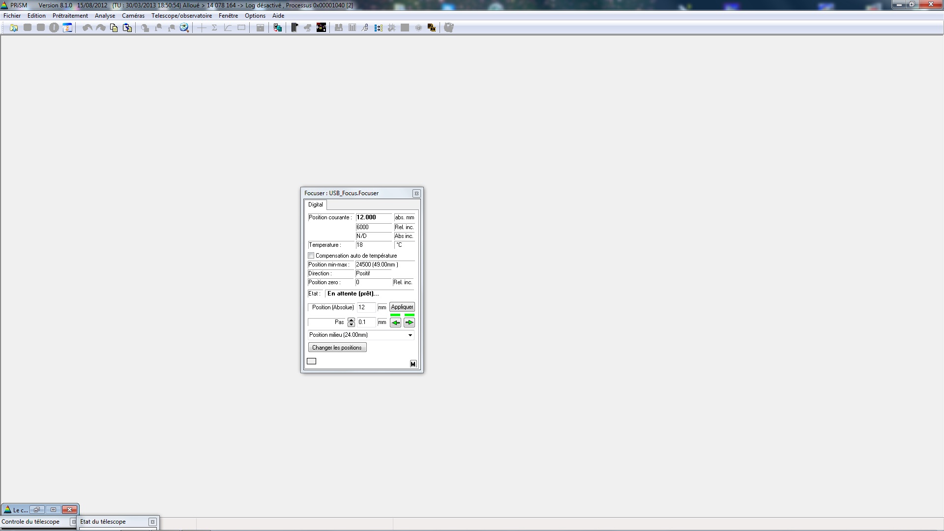

Bonjour Cyril, voici deux copies d'écran, la première focuser reconnu et ok, la deuxième, focuser planté au bout de 35 sec de mouvement !!!
joyeuses Pâques quand même !!!
Philippe
Re: Focuseur USB-FOCUS
Link fail = ton moteur consomme trop et fait tomber la liaison USB entre le PC et ton USb focuser.
Solution : alimente séparément ce dernier.
