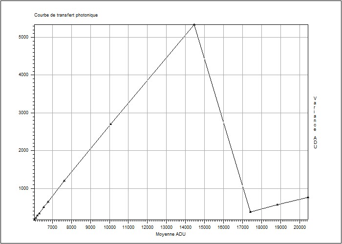

Je n'ai pas ce problème avec d'autres logiciels (Envisage, Nebulosity, MaximDL). J'ai effectué un test de linéarité et obtenu les courbes de transferts photoniques suivantes:
1) Images Flats obtenues avec Nebulosity avec un Gain fixé à 100% => Facteur de conversion de 0.28 e/ADU (conforme à d'autres mesures et bench divers consultables sur internet)
2) Images Flats obtenues avec PRISM avec un Gain fixé à 100% dans PRISM => Facteur de conversion de 7.38 e/ADU (?)
En faisant plusieurs séries, j'observe toujours une cassure de la variance autour de 17500 ADU (?).
Je pense qu'il y a un problème dans la gestion des valeurs des paramètres Gain et Offset passés au Driver Meade de la DSI.

Re: DSI III PRO (N&B) - PROBLEME GAIN et OFFSET
Oui, en fait c'est comme si la commande de gain ne marche pas...
J'ai aussi remarqué ce pb...
Je vais vérifier.
