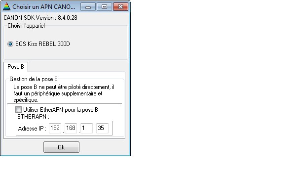

Voilà les trois messages successifs que j' obtiens.
Et si je clique sur " prendre une image " j' ai le message suivant :
- Messages : 4619
Re: Canon 300D
As tu essayé l'autre mode des "APN CANON tout autre modèles" ?

- Messages : 4619
Re: Canon 300D
Désolé, je remonte des souvenirs de 10 ans sur le sujet ....
Avec un 300D tu n'auras pas mieux ce que propose le panel que tu as posté. Ca ne gere pas le cable de pierrot astro, cela gere l'etherapn, et point barre.
Cela fonctionne avec les autres APN et tu auras acces a cette liste pour faire la pose B ->
Voila désolé.
