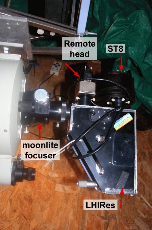

Je te mets une photo de la config.
Je n'ai qu'un focuser motorisé (moonlite en ascom) qui règle l'ensemble. La remote head voit l'image de la fente et sert à la focalisation de l'ensemble.
Si tu veux je m'en sers comme une deuxième CCD en imagerie et guidage ; le capteur principal de la ST8 ne peut être utilisé pour focaliser car il voit des spectres.
C'est donc à partir des infos de la remote head que d'une part je vérifie et je règle ma focalisation et d'autre part je guide sur fente. Bien sûr, quand je focalise, je ne mets pas l'étoile dans la fente mais quelques pixels sur le coté.
Parfois je me sers aussi de la remote head en CCD de guidage en parallèle quand je fais du H alpha sur la ST8 (TSC225 en parallèle du T320 dont tu aperçois le barillet sur la photo) ; Comme de temps en temps j'ai des étoiles faibles pour guider, si elles étaient bien focalisées ce serait top ; d'où l'intérêt encore une fois de pouvoir commander un focuser depuis cette petite tête bien sympa, sensible, légère, pratique...
