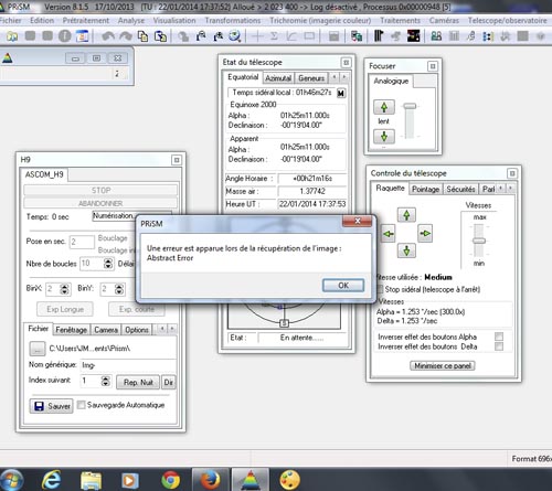

Lorsque je connecte mon télescope (LX200), je ne peux plus faire d'acquisition avec mes 2 caméras (ATIK 383 en principale et Superstar en secondaire). Je reçois en retour le message "une erreur est apparue lors de la récupération de l'image : abstract error" cf copie d'écran.
Si je déconnecte le LX200, les caméras fonctionnent. Je suis sous WINDOWS7 et PRISM V8.1.5

Avec windows 7 et 8 j'ai rencontré exactement le même problème que jean-michel-lebos, impossible d'obtenir une image avec la connexion LX200 active avec le message suivant "une erreur est apparue lors de la récupération de l'image : abstract error".
J'ai tenté une expérience avec deux sessions de Prism ouvertes, une pour la caméra et une pour le télescope, et il est tout à fait possible d'acquérir des images en continu et de pointer le télescope d'un objet à l'autre, tout ça en même temps.
