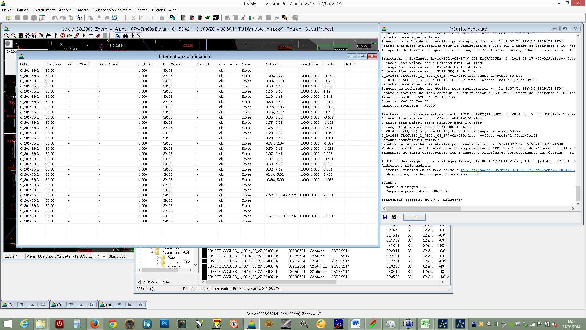

Fonction : Prétraitement/Enlever Offset Noirs Flats (auto)
Fenêtre : Information de traitement
A partir de la colonne « Flat (Miroirs) » il me semble que le contenu de la colonne ne correspond pas à son libellé. Est-possible de corriger ce problème dans la prochaine mise à jour de PRISM ?
Fenêtre "Information et traitement dont les colonnes et les valeurs ne sont pas en phase.
• La colonne « Echelle » contient les valeurs de la colonne « Rot (°) »
• La colonne « Trans DX,DY » contient les valeurs de la colonne « Echelle »
• La colonne « Méthode » contient les valeurs de la colonne « Trans DX,DY »

Re: Anomalie : information de traitement décalage colonnes
Cela a été vu et corrigé.
