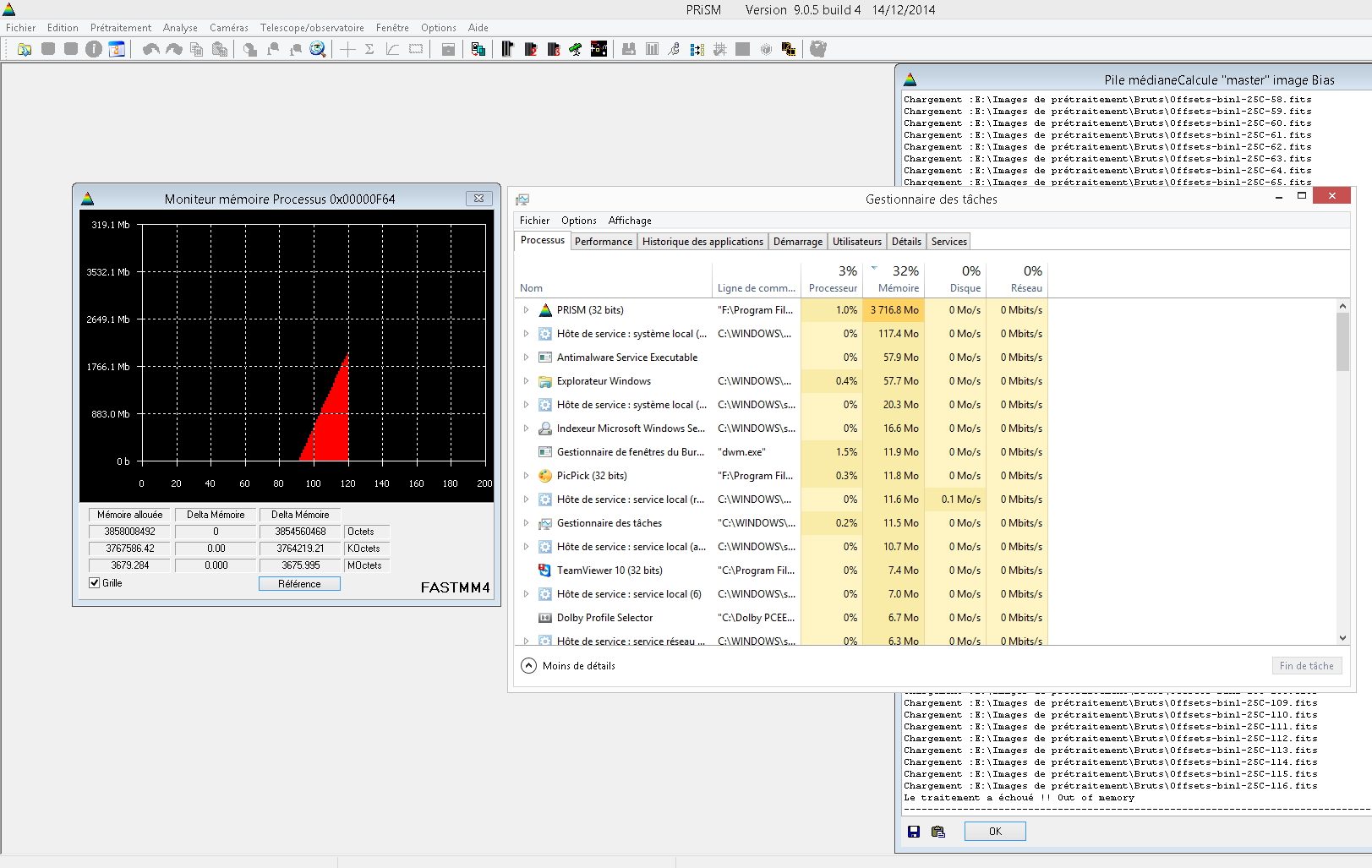

J’ai rencontré le même problème. Lors de la création d’un master bias (Menu Prétraitement/ Créer flat dark offset maître) à partir de 150 clichés de 32Mo chacun j’ai rencontré une erreur « Out of memory ». Voici le LOG :
Chargement :E:\Images de prétraitement\Bruts\Offsets-bin1-25C-1.fits
Quantité de mémoire estimée (Mo) : 4797
Chargement :E:\Images de prétraitement\Bruts\Offsets-bin1-25C-2.fits
Chargement :E:\Images de prétraitement\Bruts\Offsets-bin1-25C-116.fits
Le traitement a échoué !! Out of memory
Le gestionnaire de tâches de Windows indique que PRISM a utilisé 3716Mo. La copie d’écran jointe montre le résultat de la fonction « Surveillance de l’allocation mémoire »
Question : La fonction « Pile moyenne » réussit le traitement de 150 images de 32Mo en n’allouant que 72Mo, pourquoi ne pas avoir implémenté le même type d’algorithme pour calculer le master bias ?

Je m’étonne que PRISM nécessite l’allocation de 4797Mo pour faire la pile médiane de 151 offsets.
Si c’est la seule solution, je suis intéressé par la version 64 bits de PRISM.

Cependant PRISM m'a indiqué une "Quantité de mémoire estimée (Mo) : 4797", il aurait très bien pu rajouter qu'il ne pouvait adresser que 4Go et ne pas lancer inutilement le traitement.
