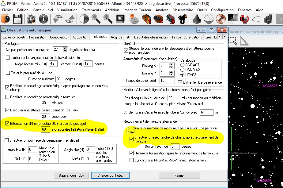

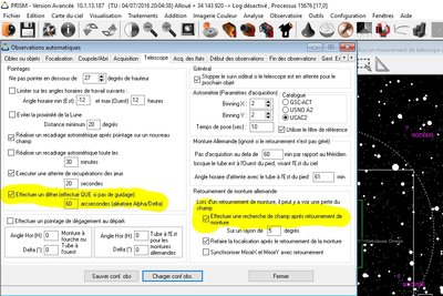

J'ai vu cette option dans le module d'observation automatique:
Je ne sais pas comment cela fonctionne, à creuser...

J'ai commencé à exploiter cette fonction. Elle est formidable pour éliminer les pixels chauds pendant le traitement (pile médiane ou pile sigma-kappa) mais nécessite à mon avis quelques améliorations.
La première :
On spécifie ici un décalage maximum en secondes d'arc. Or les défauts à éliminer sont sur la matrice. Pourquoi donc ne pas spécifier le paramètre de dithering en nombre de pixels maximum (comme cela est fait dans MAXIMDL http://www.cyanogen.com/help/maximdl/Au ... quence.htm) ou en pourcentage de la matrice par exemple "5% de la largeur") ?
La deuxième :
J'ai rencontré un problème de non-reconnaissance par PRISM d'un retournement au méridien lors d'une session d'observation automatique avec l'option dithering sans autoguidage. Il s'est produit dans une situation normale car le télescope suivait M17 lors de son passage au méridien.
Ce qui ne me semble par normal c'est le fait que PRISM ne semble pas avoir totalement détecté le retournement de la monture car il n'a pas effectué une recherche de champs après retournement de la monture alors que j'avais coché la case correspondante (voir image jointe). J'ai inclus le log de l'observation automatique dans lequel on peut observer entre les deux lignes rouges que la monture a exécuté un retournement au méridien, on le voit notamment par la différence de date des 2 événements (7min30s) et par le log qui indique à 22:11:43.1 que le tube est côté ouest et qu'à 22:20:34.6 le tube est côté Est (lignes en bleu). Etrangement PRISM n'a pas détecté le retournement. Si cela avait été le cas il aurait lancé une reconnaissance astrométrique sur tout le ciel car j'avais coché la case (dans le module observation automatique). Du coup la pose a été faite mais le télescope était décalé d'une vingtaine de minutes d'arc et M17 était décentré dans le champ. De plus il n'a pas refait la focalisation comme demandé.
Est-ce normal que PRISM n'ait pas détecté le retournement de monture dans ce cas précis ?

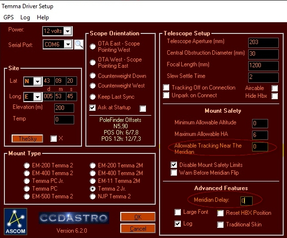

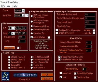

Patrice.
Patrice.
- Messages : 4621
Re: Dithering sans autoguidage?
Un truc que je ne comprends pas
Il indique ->
[Telescope] OK, pas de passage au méridien pendant la pose
et puis il se retrouve de l'autre coté du meridien par magie ?
Comment as t il changé de coté ?
Peut etre des lignes de log en moins ?
Il indique ->
- Messages : 281
- Localisation : Toulon
Merci de t'intéresser à ce problème. Il ne manque pas de lignes dans le LOG. La monture EM200 est configurée pour dépasser jusqu'à 1h au-delà du méridien à l'ouest comme à l'est. Il semble que PRISM ne prenne pas en compte ce paramètre du driver ASCOM de la monture pour calculer un éventuel passage au méridien pendant la pose (qui dure 60 secondes dans l'exemple). Dans le LOG l'heure du retournement correspond à un angle horaire de M17 de -1h. Le fait que PRISM ait ordonné à la monture un décalage pour le dithering a été interprété par le driver ASCOM de l'EM200 comme un ordre de retournement car le point à viser se trouvait dans un angle horaire compris entre -1h et 0h. J'ai refait le test le lendemain et j'ai observé le même phénomène. Ci-dessous un LOG de l'OBS-AUTO du 3 juillet qui met en évidence l'absence de prise en compte du retournement de la monture par PRISM (pas de recalage astrométrique ni de focalisation).

Pour poursuivre mon analyse il faudrait que je reparamètre la valeur de poursuite au-delà du méridien du driver ASCOM de l'EM200 pour indiquer 0 minutes au lieu de 60 minutes, mais je pars en vacances je ferai le test à mon retour.
Je te transmets les 2 LOG complets sur le mail support de PRISM.
TU 03/07/2016 22:07:51.9 : [Foc] Intervalle de temps à 13.1 min, pour toute les 15.0 min
TU 03/07/2016 22:07:51.9 : [Guidage] Préparation d'attente du système de guidage
TU 03/07/2016 22:07:51.9 : [Telescope] OK, pas de passage au méridien pendant la pose
TU 03/07/2016 22:07:51.9 : [Tel] Dither Alpha=39.2 arsec | Delta=-5.3 arsec

Absence de prise en compte du retournement au méridien par P
Le problème évoqué ici est l'absence du message "[Télescope] Un retournement de monture a été signalé." lors de la sélection de l'option "Dithering" du module "OBS-AUTO".
Comme prévu j'ai paramétré le driver de ma monture ASCOM pour ne pas anticiper le retournement au méridien ni poursuivre un objet au-delà du méridien. La copie d'écran du driver ASCOM de ma monture montre "Allowable tracking near the meridian" est à 0 au lieu de 60 minutes auparavant et "Meridian delay" est à 0 au lieu de 1h (il anticipait le retournement au méridien 1h avant le passage du télescope au méridien). J'ai réalisé 2 versions d'acquisition de M17, l'une avec dithering de 60 secondes d'arc et l'autre sans dithering.
Dans la version avec dithering (fichier "Obsauto_2016-07-26__21h09m03s.txt") M17 passe le méridien à 21h41m18s.
Le télescope effectue un retournement à TU 26/07/2016 21:39:11.9 : [Telescope] Recalage du telescope suite à l'astrometrie..., mais PRISM ne signale pas le retournement.
A TU 26/07/2016 21:38:28.3 : [Telescope] Tube coté Ouest du pied visant l'Est puis PRISM détecte le changement de côté à TU 26/07/2016 21:47:32.7 : [Telescope] Tube coté Est du pied visant l'Ouest. Pourtant PRIM ne fait pas de recalage astrométrique sur tout le ciel comme demandé par l'option "Effectuer une recherche de champs après retournement de monture sur un rayon de 5°". Du coup il ne trouve pas l'étoile de la focalisation dont la courbe de calibration est aberrante.
Dans la version sans dithering " Obsauto_2016-07-27__16h25m08s.txt" M17 passe le méridien à 21h37m21s.
Le télescope effectue un retournement à TU 27/07/2016 21:39:27.9 : [Telescope] Déplace le télescope sur cet objet -> NGC6618.
PRISM détecte le changement de côté à TU 27/07/2016 21:47:08.6 : [Telescope] Tube coté Est du pied visant l'Ouest et signal le retournement à TU 27/07/2016 21:47:12.2 : [Télescope] Un retournement de monture a été signalé. Puis effectue le recalage astrométrique à TU 27/07/2016 21:47:27.8 : Démarrage de la recherche étendue sur une zone de ciel de 5.0°. Du coup PRISM trouve l'étoile de la focalisation dont la courbe de calibration est cohérente.
Conclusion : ne manquerait-il pas une étape de vérification pour le signalement de retournement de la monture lorsque l'on utilise l'option dithering ?

Gielen_Frederic
- Messages : 137
Bonjour , 60 secondes d'arcs pour le dithering, ce n’est pas un peu trop ?
Amicalement .
FredGie
Amicalement .
FredGie
