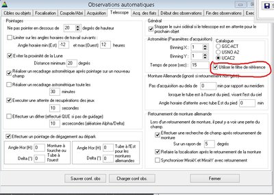

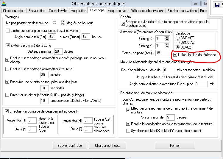

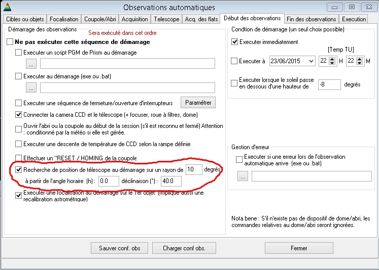

Dans OBS-AUTO j'ai coché dans l'onglet "Télescope" rubrique astrométrie la case "Utiliser le filtre de référence". Malgré cela au démarrage PRISMv9 reste sur le dernier filtre utilisé et ne va pas sur le filtre de référence. Ci-dessous le LOG de l'OBS-AUTO ou avant la ligne en rouge on ne voit pas le changement de filtre vers le filtre de référence.
TU 11/07/2015 21:13:36.2 : Démarrage de l'observation automatique.
TU 11/07/2015 21:13:36.2 : Début immédiat de l'observation automatique.
TU 11/07/2015 21:13:36.2 : [Camera] Caméra principale deja connectée
TU 11/07/2015 21:13:36.2 : [Dome] Pas d'ouverture de de dome/abri requis !
TU 11/07/2015 21:13:36.2 : Système de focalisation : RoboFocusServer.Focuser
TU 11/07/2015 21:13:36.2 : Roue à filtres : QSI FILTRES
TU 11/07/2015 21:13:36.2 : Système de position de telescope : Temma by Takahashi
TU 11/07/2015 21:13:36.2 : Système de pilotage de telescope : Temma by Takahashi
TU 11/07/2015 21:13:36.2 : Pas de système dome/abri.
TU 11/07/2015 21:13:36.3 : [Méteo] Démarrage du processus de surveillance
TU 11/07/2015 21:13:36.3 : Pas de station météo.
TU 11/07/2015 21:13:36.3 : Pas de système de mesure de couverture nuageuse.
TU 11/07/2015 21:13:36.3 : Camera primaire : QSI 583ws HW
TU 11/07/2015 21:13:36.3 : Camera Secondaire activé : i-Nova PLx Camera ASCOM Driver
TU 11/07/2015 21:13:36.3 : Monture Allemande détectée : retournement au méridien possible
TU 11/07/2015 21:13:36.3 : [Telescope] Vérification du status de parking du telescope
TU 11/07/2015 21:13:36.3 : Durée des poses totales (H:M:S) -> 16:40:00
TU 11/07/2015 21:13:36.3 : [Telescope] Pointage du champ pour retrouver dans le ciel la position du télescope
TU 11/07/2015 21:17:41.9 : [Telescope] Pose de 10s pour rattrapage des jeux
TU 11/07/2015 21:17:52.5 : [Telescope] Tube coté Est du pied visant l'Ouest
TU 11/07/2015 21:17:57.6 : [Telescope] Recentrage initial du télescope (Astrométrie "AllSky")
TU 11/07/2015 21:17:57.6 : [Camera] Retour en mode "FULL FRAME"
TU 11/07/2015 21:17:57.6 : [Camera] Taille image CCD X1=1 Y1=1 X2=3326 Y2=2504
TU 11/07/2015 21:17:57.6 : [Camera] Prepare une pose BinX=1 BinY=1 MiroirX=0 MiroirY=0 Pose=15.00 sec
TU 11/07/2015 21:17:59.1 : [Camera] Pose démarrée !
TU 11/07/2015 21:18:30.7 : [Astrométrie] Catalogue UCAC : F:\Catalogues\UCAC4\u4b\
TU 11/07/2015 21:18:30.7 : Démarrage de la recherche étendue sur une zone de ciel de 10.0°
TU 11/07/2015 21:18:31.6 : Première passe, 1094 étoile(s) trouvée(s)
TU 11/07/2015 21:18:32.3 : Deuxieme passe, 317 étoile(s) trouvée(s)
TU 11/07/2015 21:18:32.3 : (1/169) Alpha : 16h54m31s Delta : +40°01'12'' dist=0.0° cat=10
TU 11/07/2015 21:18:32.4 : 60 étoiles de comparaisons...
TU 11/07/2015 21:18:32.5 : (2/169) Alpha : 16h47m51s Delta : +39°02'44'' dist=1.6° cat=10
TU 11/07/2015 21:18:32.6 : 60 étoiles de comparaisons...
TU 11/07/2015 21:18:32.7 : (3/169) Alpha : 16h54m31s Delta : +39°02'44'' dist=1.0° cat=10
TU 11/07/2015 21:18:32.8 : 60 étoiles de comparaisons...
TU 11/07/2015 21:18:32.9 : (4/169) Alpha : 17h01m11s Delta : +39°02'44'' dist=1.6° cat=10
TU 11/07/2015 21:18:33.0 : 60 étoiles de comparaisons...
TU 11/07/2015 21:18:33.1 : (5/169) Alpha : 16h47m45s Delta : +40°01'12'' dist=1.3° cat=10
TU 11/07/2015 21:18:33.2 : 60 étoiles de comparaisons...
TU 11/07/2015 21:18:33.3 : (6/169) Alpha : 17h01m16s Delta : +40°01'12'' dist=1.3° cat=10
TU 11/07/2015 21:18:33.4 : 60 étoiles de comparaisons...
TU 11/07/2015 21:18:33.6 : Etoiles, de 60 à 38 validée par centroïde, puis à 38 étoiles
TU 11/07/2015 21:18:33.7 : [Astrométrie] Le centre image a été trouvé : 16h57m43s +39°54'33''
TU 11/07/2015 21:18:33.7 : [Astrométrie] Décalage de position -> RA=48.0 arcmin DEC=-6.6 arcmin Dist=37.4 arcmin
TU 11/07/2015 21:18:33.7 : [Telescope] Recalage du telescope suite à l'astrometrie...
Serait-il possible de modifier la séquence de démarrage par un basculement sur le filtre de référence lorsque PRISM réalise l'astrométrie ?

Ton problème se pose qu'au lancement de l'observation automatique ou tout le temps pendant l'observation automatique ?
Pour ma part, pendant l'observation automatique le changement de filtre pour la calibration astrométrique se fait bien avec le filtre de référence.

Est-ce que tu confirme que si un filtre x (x différent du filtre de référence) est sélectionné manuellement alors l'astrométrie au démarrage dans l'OBS-AUTO se fait avec le filtre x et non le filtre de référence ?
Pour ce qui concerne la calibration astrométrique lors du déroulement d'une séquence il se trouve que cela ne se passe pas très bien non plus. Ci-dessous un LOG (la suite de celui de mon message ci-dessus). La ligne en rouge indique que le filtre 3 est sélectionné (chez moi c'est le Sii il est 30 fois plus sombre que le filtre de référence n°1). A la ligne bleu l'astrométrie démarre mais PRISM échoue dans la reconnaissance du ciel sans donner de message d'erreur.

- Messages : 1322
Re: OBS-AUTO et Astrométrie
Bonjour Patrice,
Tu peux faire une capture d'écran de la page de l'observation automatique où on configure les paramètres de la calibration astrométrique.
Et une capture d'écran de la page dans Prism où on règle les paramètres de la reconnaissance automatique (menu Options / Paramètres reconnaissance de champ...)
Et également une capture du dialogue où tu définis les filtres avec les offsets et où tu indiques le filtre de référence.
=> Il faut que je fasse un test pour confirmer ou pas.Patrice Le Guen a écrit : Est-ce que tu confirme que si un filtre x (x différent du filtre de référence) est sélectionné manuellement alors l'astrométrie au démarrage dans l'OBS-AUTO se fait avec le filtre x et non le filtre de référence ?
Tu fais une calibration en binning 2x2 ou pas ? Car cela semble très long chez toi.Patrice Le Guen a écrit : Pour ce qui concerne la calibration astrométrique lors du déroulement d'une séquence il se trouve que cela ne se passe pas très bien non plus. Ci-dessous un LOG (la suite de celui de mon message ci-dessus). La ligne en rouge indique que le filtre 3 est sélectionné (chez moi c'est le Sii il est 30 fois plus sombre que le filtre de référence n°1). A la ligne bleu l'astrométrie démarre mais PRISM échoue dans la reconnaissance du ciel sans donner de message d'erreur.
- Messages : 281
- Localisation : Toulon
Salut Marc,
La définition de mes paramètres de calibration astrométrique est bonne. Ca fonctionne très bien avec le filtre clair. Le problème vient de l'utilisation d'un filtre bande étroite non souhaité pour la calibration, et dans ce cas l'algorithme a du mal à calibrer.
En résumé le problème de ma calibration est l'utilisation d'un autre filtre que celui de référence alors que j'ai paramétré l'utilisation du filtre de référence.
Patrice.
Patrice.

OK je confirme le problème !
Dans la recherche de la position du télescope au démarrage, il fait cette recherche en prenant une image avec le filtre courant.
Moi j'étais avec le bleu...
Au bout de 3 minutes où il essayait de faire la reconnaissance, j'ai arrêté le module d'observation automatique.
J'ai vu le problème avec la version beta 10.0.1.140.
