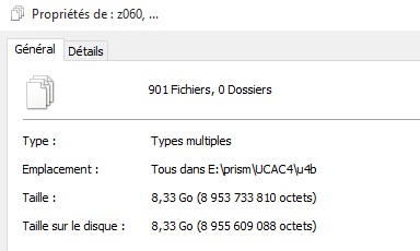

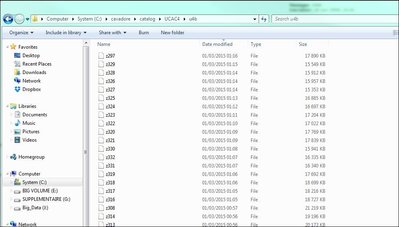

Re: catalogue UCAC3
Voici la structure du repertoire
il y a 901 fichiers.
Aurelien Utille
Messages : 54
Re: catalogue UCAC3
Message par Aurelien Utille »
J'ai exactement ça....
ScreenHunter_30 Oct. 05 22.52.jpg (16.81 Kio) Vu 17125 fois
et impossible de trouver la version
Re: catalogue UCAC3
Alors ca devrait marcher ss pb.

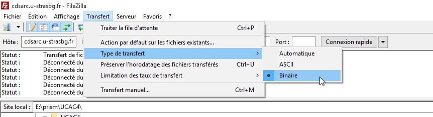

Bonjour ,
ça y est j'ai trouver
le mode de transfert : c'est binaire j'étais en auto
J'ai tous re-téléchargée et ça marche
Merci :D
Re: catalogue UCAC3
Ah oui, classique mais tres vicieux ...
Bien trouvé.
