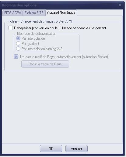

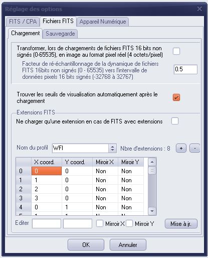

Sinon j'ai quand même d'autre questions.. J'ai réalisé mes offset,dark et flat maître mais impossible de faire un prétraitement correct. Lorsque je compile le tout, soit j'ai un message qui me dis impossible d'aligner les étoiles, soit il me dit images pas pris en compte, etc... bref j'arrive pas a faire qqch de correct. Surtout la fenêtre information du traitement me donne rien de similaire a ce que tu préconise sur la vidéo (print screen). Vu que franchement je sais plus quoi faire, j'ai regarder un peu partout dans les différentes options mais je pense que je loupe un truc je demande un petit coup de main.. vu que je sais pas trop comment faire, je vous donne toutes les infos, je vous donne également les images (4 de M33 pour tester cela suffit) + les maîtres (.fits) pour que qqn puisse tester... Si cela vous va. Si il est préférable que je vous donne les fichier CR2 pour faire un test depuis le début dite moi. Je met également quelques screen des options que j'ai mises comme pour la conversion de fichier par exemple

Apparemment des cases n'ont pas été cochées.

Bon ca marche tres bien, mais il faut :
Activer la debayerisation
Activer ce type de recalage
J'en ai profité pour améliorer la rapidité de traitement de cette forme de recherche de décalage.

Je te remercie je vais regardé tout ça alors parce que j'ai essayer cette méthode de recalage mais j'arrivais à rien de satisfaisant et surtout comme tu le dis elle prend bcp de temps. Concernant la matrice de bayer me semblais qu'il fallait utiliser le motif 2 (j'ai dû me plante)
Je te redis tout ça
