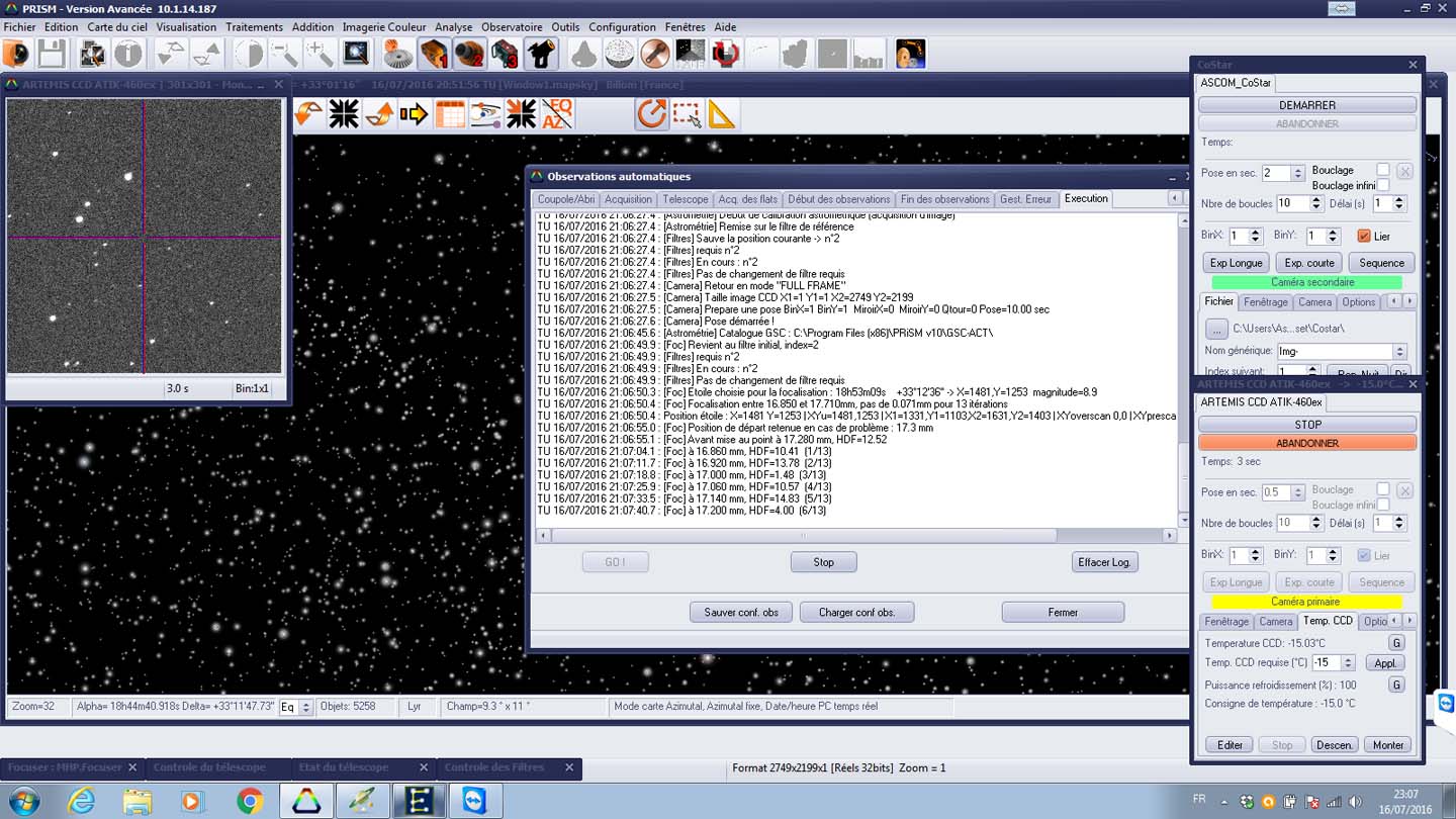

j'ai refais des test cette nuit avec des étoiles plus brillante (8 mag) et strictement aucun changement.
Dans la même portion de ciel la "focalisation sur une étoile" fonctionne parfaitement bien elle choisi une étoile la centre et recadre dessus et fait la focalisation.
En observation auto étoile non centré correctement dans la fenêtre et aucune visualisation pour savoir sur quoi fait la MAP de l'observation auto les valeurs HDF passe de 24 à 0.7 et par tout les états mais sur .... rien enfin je sais pas sur quoi elle fait la map et surtout elle ne correspond a rien et donc en sortie une mauvaise map et des série d'image flou.
avec focalisation sur une étoile (donc avec choix automatique de l'étoile de mag 8 - 9 et temps de pose 2s avec astrométrie):
En obser auto (avec les même réglage de position de map de référence même recherche de mag d'étoile sur même position de départ de la CCD):
incompréhensible vraiment et je pense que j'ai fait le tour a par peu être les valeur ADU qui sont a 100 dans l'observation auto .... si on augmente cette valeur ça correspond a quoi ? Car il y a une forte lune est ce que ça peu jouer .... ?

Il y a quelque chose que je ne comprends.
Dans le log de l'obs auto, la position du focuseur avant la MAP est 17.280mm avec HDF 12.52.
Donc tu pars d'une position où la MAP est complètement dans les choux ?
Ou bien c'est l'étoile capturée qui produit une mesure HDF pourrie ?
Ensuite tu as fais une pose de 10 secondes ?
Là pour le coup c'est beaucoup, essaye plutôt avec 5 secondes.
Et si en 5 secondes tu n'as pas assez de flux sur une étoile magnitude 9, prend des étoiles plus brillantes (là cela dépend de ton équipement).
Pour les 100 ADU OUI c'est un peu juste, il faudrait augmenter ce seuil.

la valeur d'ADU est celle mesuré sur cette mystérieuse étoile, je précise que j'ai réalisé une map au préalable et que la map a 17.280 est normalement bonne c'est l'observation auto qui donne des valeurs complètement dans les choux a mon avis il donne des valeurs sur quelques chose qui n'est pas une étoile et même a la première mesure avant la tentative et comme il la fait sur la même étoile qu'il va prendre ça parait logique que si il se goure dès le début il donne des résultat incohérent dans tout les cas.
en gros j'ai réalisé une map au préalable avec un HDF au alentour de 1.7 il me semble un truc du genre je me souviens pas mais rien a voir avec les valeurs donné.
Je précise aussi que 'ai fait des test et sur des étoiles de 8 - 9 mes étoiles son d'une brillance au alentour de 45000 - 55000 ADu lorsqu'elle est focalisé donc je suis bon avec 2s de pose.
Les 10s que tu vois dans le log c'est pour l'astrométrie pour trouver l'étoile rien a voir avec le temps de pose pour la focalisation. D'ailleurs à la ligne astrométrie 21.53.54 il n'y a pas de confirmation du centre de l'image je ne sais pas si c'est normal pour une astrométrie pour un focus. Enfin normalement je n'ai pas de problème d'astrométrie ça ça marche.
Je n'ai rien fais par hasard c'est pour ça que je ne comprend pas d'ou ça vient le seul truc que je vois c'est qu'il fait la map sur le fond du ciel plutot que sur une étoile....

je pense moi aussi que c'est un problème de pointage, j'explique:
Avec l'EQ6 je réalise un pointage sur une étoile en général que je centre et que je synchronise.
Ensuite je pointe l'objet a imager, qui n'est pas parfaitement au centre mais grace a l'astrométrie il n'y a pas de souci le recalage s'effectue correctement sans souci, pour les petit objet en général il reste un légé décalage par rapport au centre de l'image mais pas m'échant.
j'ai donc tester une synchronisation sur plusieurs étoiles en faisant attention a bien pointer le centre de ces étoiles, ce qui améliore le pointage ainsi que pour l'observation automatique bien évidemment.
J'ai donc lancer une séquence d'observation auto avec des mises au point après chaque pose pour tester et là miracle les première focalisation s'effectuai correctement CAR l'ETOILE CHOISI ETAIT BIEN AU CENTRE SUR LE RETCULE... Par contre après plusieurs focalisation le pointage avait tendance a se décaler et l'étoile finissait par se décaller trop du centre et là RE problème la focalisaion ne fonctionnai plus.
Ce que je ne comprend pas c'est qu'avec le protocole de "focalisation sur une étoile" il n'a pas besoin d'être centrer, le recentrage s'effectue automatiquement ainsi que le choix de l'étoile qui n'a pas besoin d'être au centre centre !!
C'est pour ça que j'en ai conclu que le protocole de Focus de l'observation était différent de celui de "focalisation sur une étoile" ce qui me pose problème c'est que l'erreur de pointage n'est peu être que de 50 ou 100 pix par rapport au centre mas a suffi a tout faire buguer en obs auto...
Ce que je ne comprend non plus c'est qu'il y a une astrométrie sur une pose de 10s pour déterminer la position de l'étoile candidate et que cette astrométrie a l'air de fonctionner et je suis quand même décallé.
La solution est quelque part là pas loin mais on tourne autour :D j'espère que je trouverai car cette fonction est l'une des principale qui m'a fait acheter ce soft.
