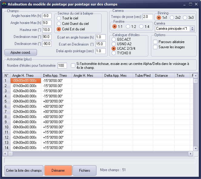

Gielen_Frederic
- Messages : 137
Re: probleme de focalisation automatique
Bonsoir , Prism peut calculer un modèle de pointage et appliqué les corrections avant des les transmettent à la monture .
Donc même si la monture ne gère pas le modèle de pointage c'est possible.
Pour ce faire il faut allez dans observatoire , modèle de pointage , crée une liste de pointage et l'exécuter , puis faire le calcul .
Attention pour une monture, allemande, il faut un modèle pour l'Est et l'Ouest.Ouups !j'ai oublié de déclarer les fichiers du modèle de pointage dans la configuration matérielle sous monture et pointage.
Amicalement .
FredGie.

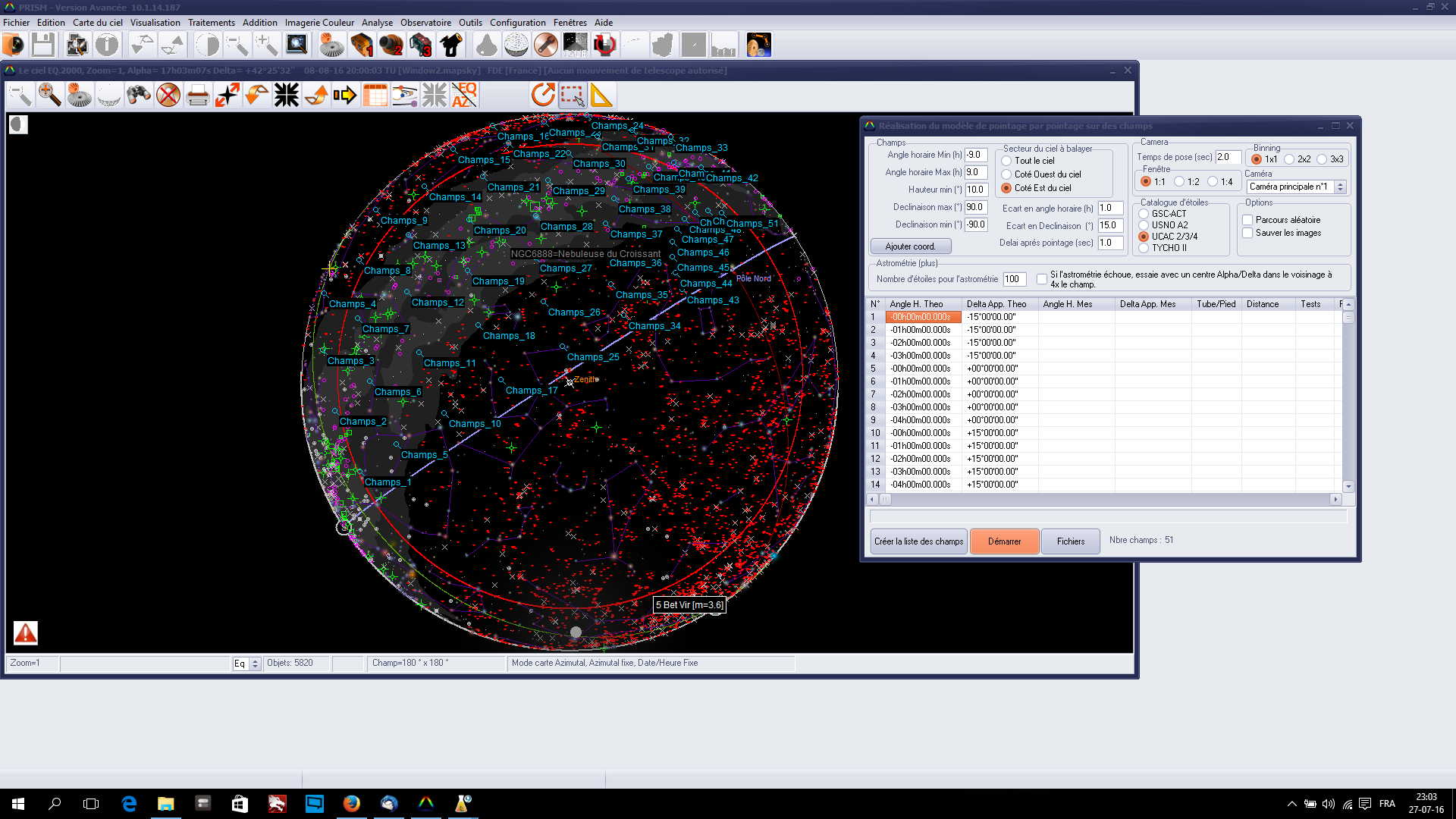

Gielen_Frederic
- Messages : 137
Slt, bin Prism le calcul pour toi ! tu crées une liste d'objets à pointer avec la fonction:
créer la liste des champs :
Le programme calcul une série à pointer: Faire démarrer Puis Prism pointe les champs , exécute une astrométrie et remplit le tableau avec les coordonnées réelles et celle pointée par le télescope.
Par la suite transférer la liste dans la fonction calculer le modèle de pointage .
Le tour est joué! tu récupères les fichiers Est et Ouest dans l'onglet configuration du matérielle.
N'oublions pas l'aide de prism.Section Télescope.
Normalement, je penses que Cyril va faire une vidéo sur le sujet , sur la chaine youtube.
FredGie.
