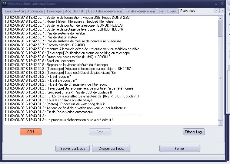

Quand je programme une cession automatique et au démarrage de celle-ci le message suivant s'affiche dans la console.
Pas de caméra CCD de guidage, alors qu'en fonctionnement manuel le guidage fonctionne.
Merci de votre aide.

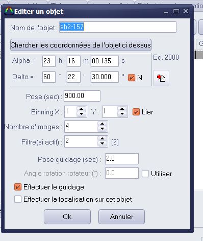

Oui j'ai bien coché la case "Effectuer le Guidage" et j'ai toujours le même problème.

Il faut cocher la case utiliser le ccd secondaire.

Bonjour , dans observatoire automatique !

Merci pour l'info.
