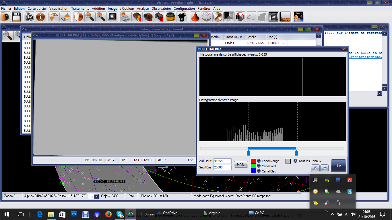

Je soumets un autre souci que j'ai eu en voulant faire le prétraitement prism10 avec un filtre halpha clip eos canon (canon 600d). L'image est blanche que ce soit en mode visualisation stellaire, planétaire ou lunaire, il n'en ressort rien :
Je précise juste que le prétraitement fait avec DOF ou sans donne une image blanche.
Avec MaximDL, j'ai pas eu ce souci (sans DOF) :

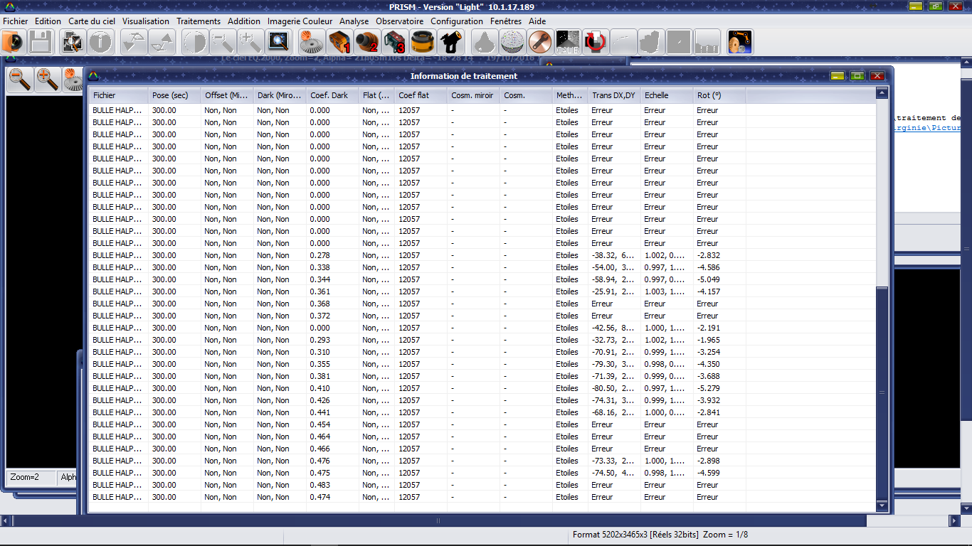

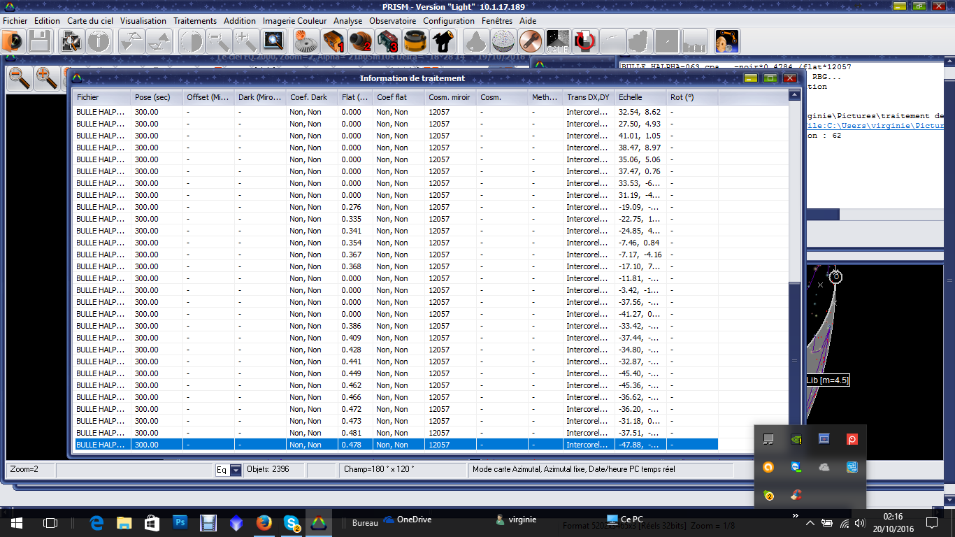

Pour infos, voici les infos de prétraitements, j'ai essayé plusieurs configurations : normal comme je fais mes prétraitements pour des images sans filtres mais sans succès, parfois c'est prism10 qui me propose ces configurations comme l'intercorrélation (c'est lui qui me l'a proposé alors j'ai validé) mais sans succès aussi. L'image est blanche.

Je voulais vous demander par ailleurs que signifie exactement dans "information sur le traitement" les "oui ou non" dans les colonnes darks, offsets... ? Je n'ai pas trouvé d'infos dans mes recherches ni sur la vidéo.

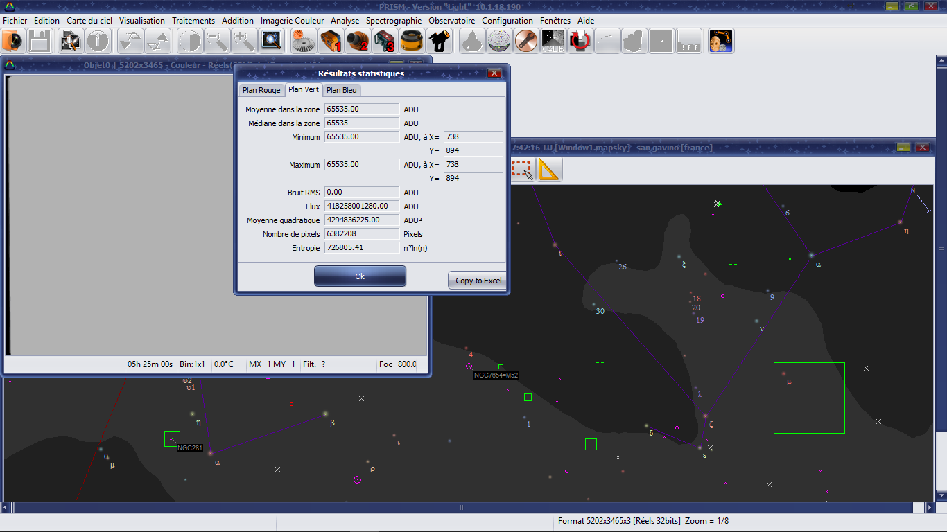

Quelles sont les statistiques de l'image ?
Min max ?
Apres on dirait que tu as oublié de normaliser la somme.

Cyril :
Je vais faire un essai.

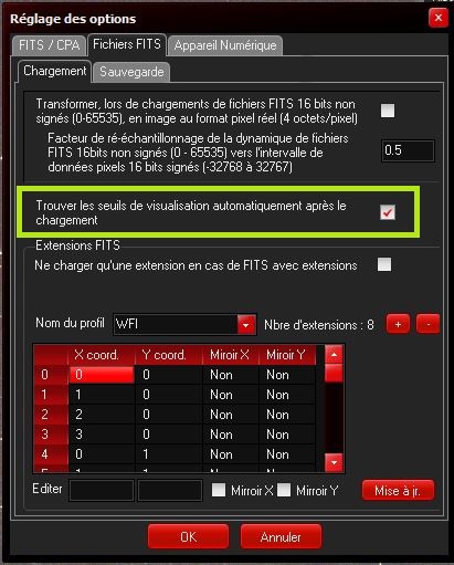

J'ai regardé tes images et bon je trouve rien de catastrophique franchement. Tout d'abord vérifie que pour le chargement d'un fichier FITS tu as bien l'option Seuil de visualisation auto coché (voir photo)
J'arrive à voir a bulle sur chaque image :) . Je confirme que ta matrice de bayer (4) est correcte j'ai aussi un CANON EOS 600D (Défiltré) donc ça pas de souci.

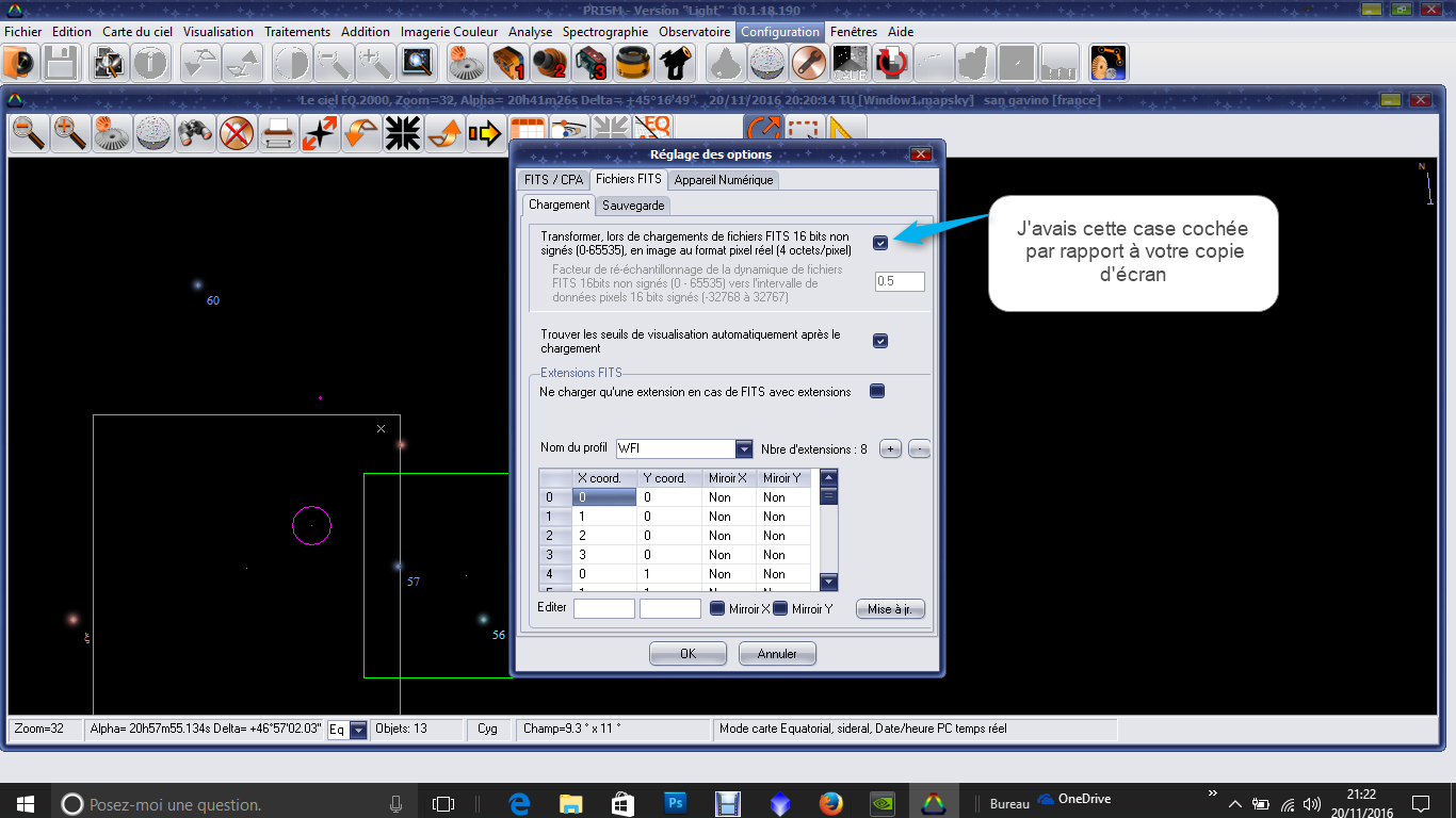

Par contre, dans réglage des options, j'avais une case cochée que toi tu n'as pas. Donc, je vais la décocher comme toi, confirme-moi SVP ?
