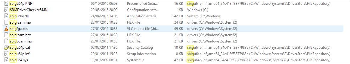

Merci Cyril ça va m'aider. Oui la caméra apparait bien dans le gestionnaire de périphérique, et je la fais bien fonctionner avec CCDSoft.
Je vais regarder en détail avec ta liste.

Tout fonctionne maintenant correctement. J'ai vérifié et tous les fichiers étaient au bon endroit. Par contre j'ai coché "Port Com Auto" au lieu de mon port COM3 et ça a fonctionné... j'avais pourtant déjà essayé ça auparavant, étrange. J'ai tout de même une fenêtre "Les relais de guidage fin RA/DEC sont déjà assignés à un autre périphérique: ASCOM compliant guider". A voir.
