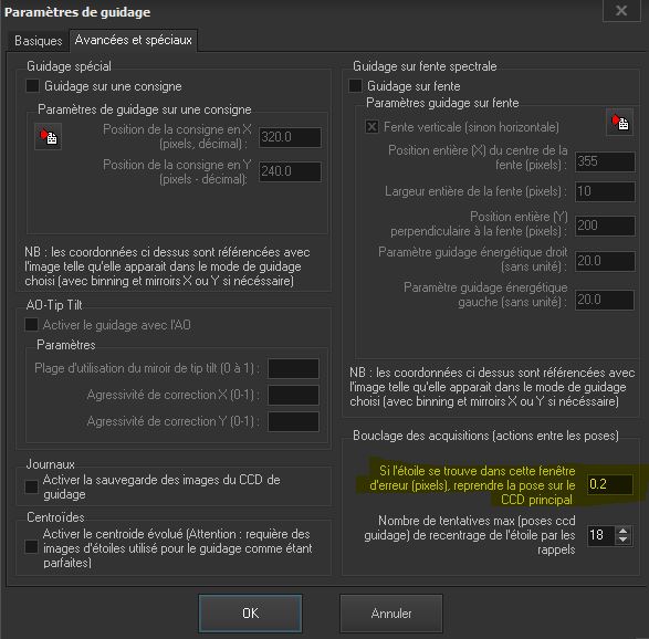

En observation automatique, Prism ne semble pas prendre en compte le paramètre sur l'erreur pixel avant de reprendre une image après un dither. En manuel, il est en revanche bien pris en compte. Est-ce que quelqu'un a le même problème?

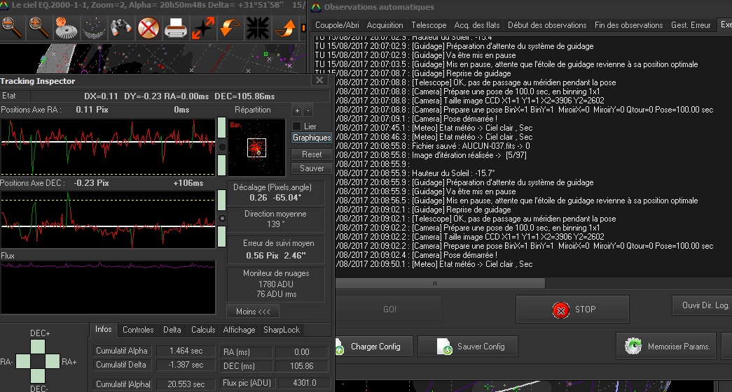

Re: DITHER en observation automatique
C'est en remarquant dans l'inspecteur tracking que Prism commence une nouvelle pose alors que l'étoile guide n'est toujours pas dans le carré. Il lui faut faire des corrections supplémentaires afin de ramener l'étoile guide dans le carré ce qui du coup dégrade l'image.
Je n'ai pas ce soucis en faisant une acquisition par bouclage à partir de la fenêtre de la caméra principale. Il attend bien que l'étoile soit bien centrée dans le carrée.
Les 0.2 pixels sont probablement un peu sévère mais çà fonctionne en manuel et permet d'être sûr que la monture soit bien stabilisée avant de reprendre les acquisitions.

j'ai fait quelques essais supplémentaires en regardant ce qui s'affichait dans le fichier log. Je confirme que Prism ne semble pas prendre en compte le paramètre de recalage en Pixel pour le dither en mode automatique
Voici le compte tenu du fichier log en mode observation automatique alors que j'ai spécifié une valeur à 0.2 pixel dans la fenêtre de guidage:
Prism indique une reprise du guidage car dans la fenêtre : +/-1.0 pixel
Voici une image où l'on voit que Prism reprend les poses avant la stabilisation de la monture. Une reprise à +/-1.0 pixel n 'est pas satisfaisante dans mon cas.
