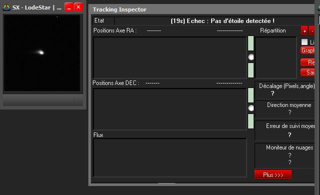

Nicollerat Raphael
Messages : 65
Re: Pas d'étoile detectée
C'est pareil chez moi... (voir annexe)
Meilleures salutations
Raphaël

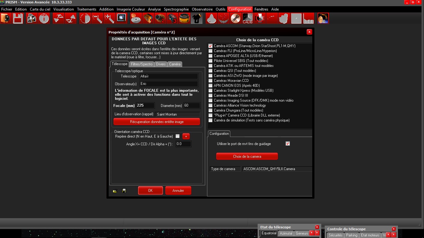

Message par Eric Soullard »
Cyril Cavadore a écrit :Comment est réglé le seuil de detection ?
Ci-joint quelques captures d'écran...

Nicollerat Raphael
Messages : 65
J'ai le même seuil de détection, cela a toujours parfaitement fonctionné avant cette dernière mise à jour.
Par exemple sur ma copie d'écran plus haut, au bout d'un moment Prism a pris comme étoile de référence le pixel chaud qui est en haut de l'image.
J'ai tenté plusieurs temps de pose, de 2 secondes à 10 secondes sur la même étoile et cela n'a rien changé.
Meilleures salutations.
Raphaël
