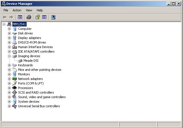

Phou_Aaron
- Messages : 7
- Enregistré le : 29 juin 2011, 15:36
Re: camera DSI III
Oui bien sûre, j'avais compris qu'il s'agissait de 2 choses différentes, et j'ai bien exécuté ces opérations.
Ci-joint une copie d'écran du gestionnaire.
Merci!
Aaron
Merci!
Aaron
- Messages : 4621
Re: camera DSI III
Je viens de faire la manipe sur un pc portable sous windows 7 64 bits
- installation du pilote OK
- lancement de DSIIO64.reg
Puis dans Prism v8 c'est OK
Quelle est ta version de Prism exactement ?
