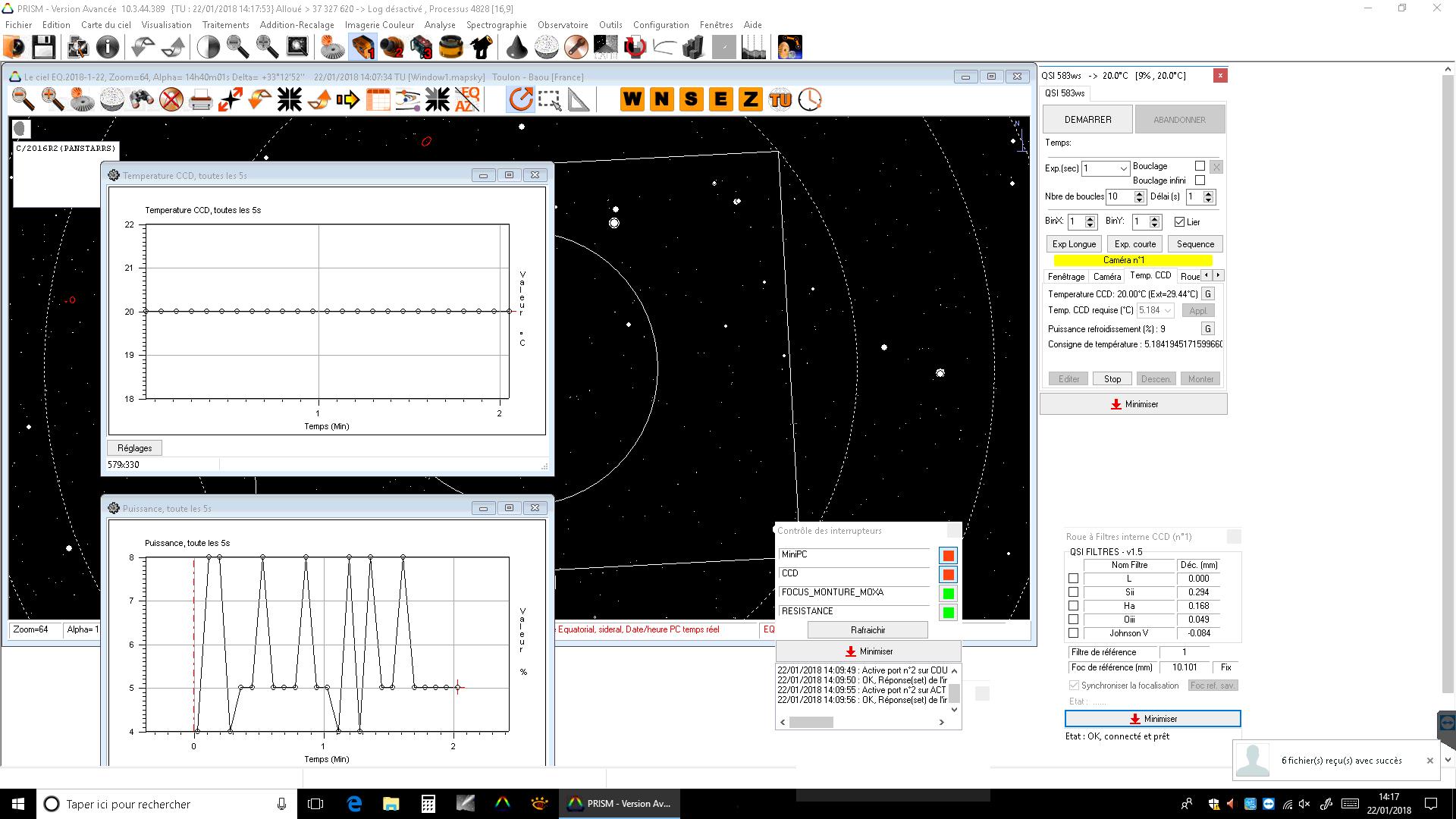

Quand je clique sur le bouton « Descente » du panneau de contrôle de la caméra, la température de consigne ainsi que la valeur « Temp. CCD requise °C » passent à 5.184194517159966 comme le montre la copie d’écran jointe, puis une seconde après la valeur consigne passe à 20°C et PRISM tente d’atteindre cette température. La température ne baisse donc pas et PRISM ne respecte pas la rampe de température définie.

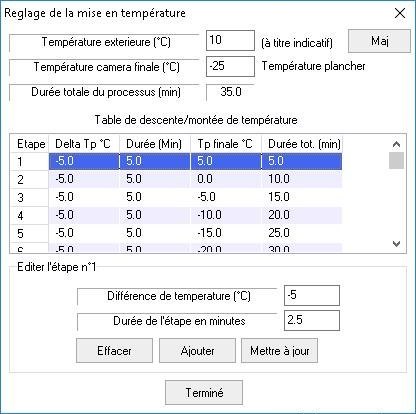

Pour la rampe de descente voici la copie d'écran (pas de 5°C et 5 minutes jusqu'à -25°C):

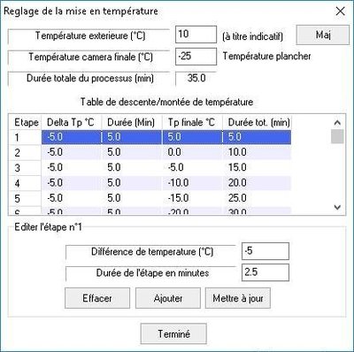

Je viens d’installer la version 10.3.44.391 du 23/02/2018 de PRISM. J’ai bien noté les changements dans la table de refroidissement/rechauffage camera CCD ainsi que les progrès notables de cette fonction par rapport à la version précédente de PRISM. Cependant je voudrais faire les observations suivantes :
1 - Lorsque j’établis la courbe de descente je dois spécifier à chaque étape la température finale cible du palier, alors que dans la version précédente on précisait la différence de température entre paliers ainsi que la température cible finale voulue sans préciser les températures des paliers. Ce nouveau principe permet de personnaliser à souhait la courbe de descente, ce qui n’est pas plus mal pour ceux qui ont des besoins spécifiques.

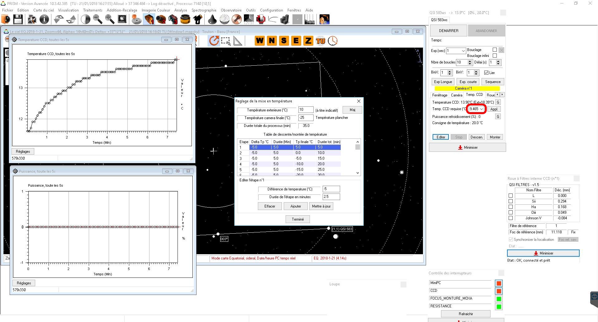

2 – La température de départ est de 17°C, lorsque je clique sur le bouton « Descente » du panneau CCD la température descend à -3° et se stabilise à cette température sans respecter la courbe de descente définie. Donc ça ne marche pas. (voir image en PJ)
3 – La température de départ est à -3°C, lorsque je clique sur le bouton « Descente » du panneau CCD la température remonte en ciblant +10°C. Lorsqu’elle arrive à +6°C la température cible passe à +5°C, puis 0°C, puis -5°C, jusqu’à -25°C en respectant la courbe de descente définie. Donc ça marche mais ce n'est pas optimal de remonter la température avant de la redescendre, c'est une perte de temps.
4 – En mode « Observation automatique », la température de départ est de 5°C, à l’exécution de l’OBS-AUTO la température « Temp. CCD requise » passe à -3°C au lieu de 0°C demandé par la courbe de descente et se stabilise à -3°C au lieu de -25°C demandé comme température finale. Donc ça ne marche pas.

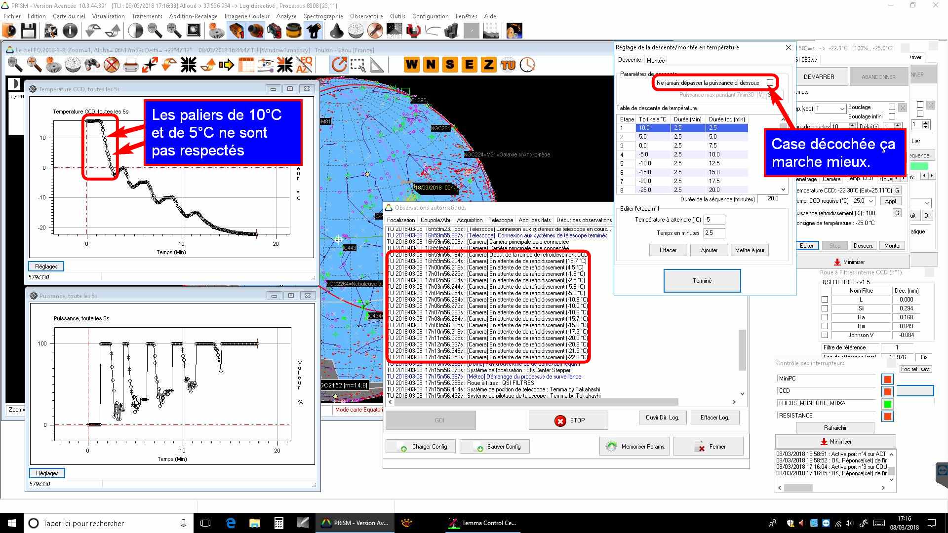

J’ai fait deux autres essais en mode OBS-AUTO en version 10.3.44.391

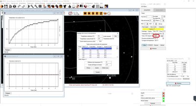

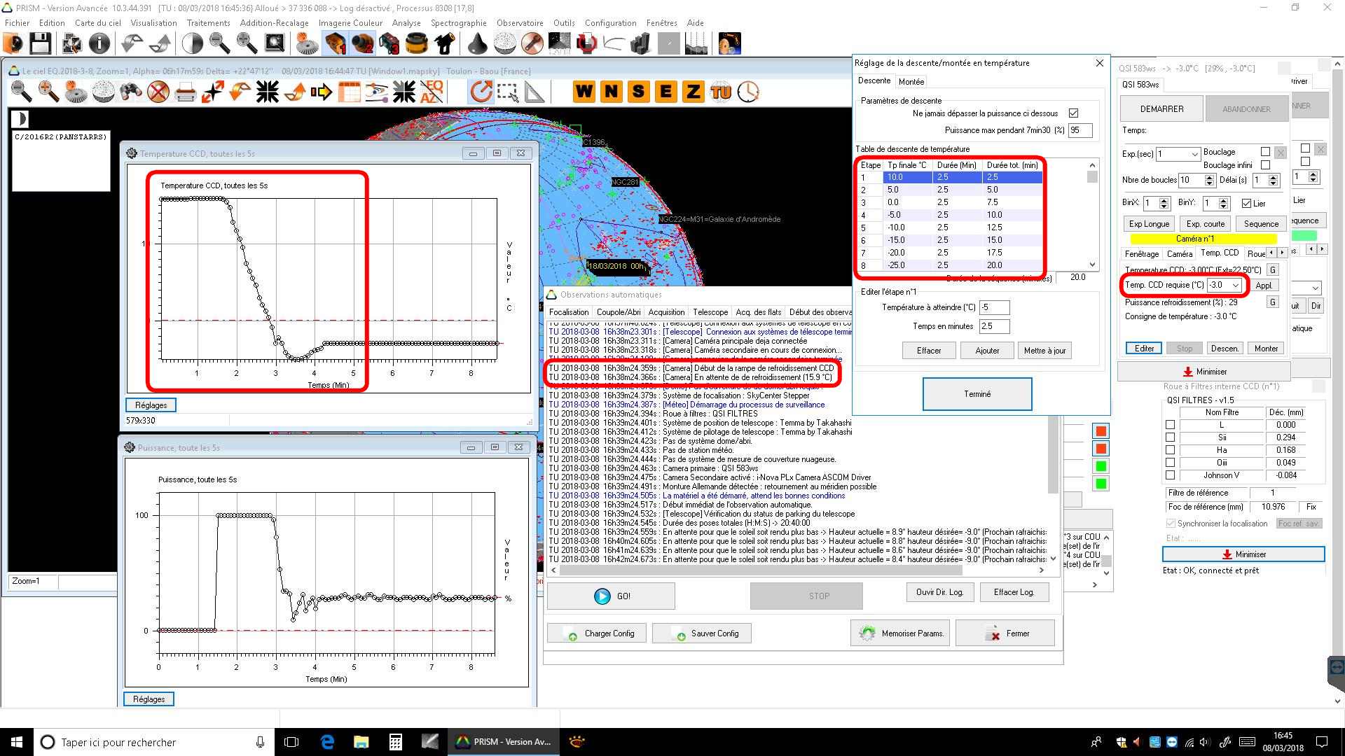

1 -en décochant la case « Ne jamais dépasser la puissance ci-dessous ». Il semble que la descente de température en mode OBS-AUTO fonctionne mieux. Il y a juste un saut au début où les paliers de +10°C et +5°C ont été shuntés. (voir image 1)

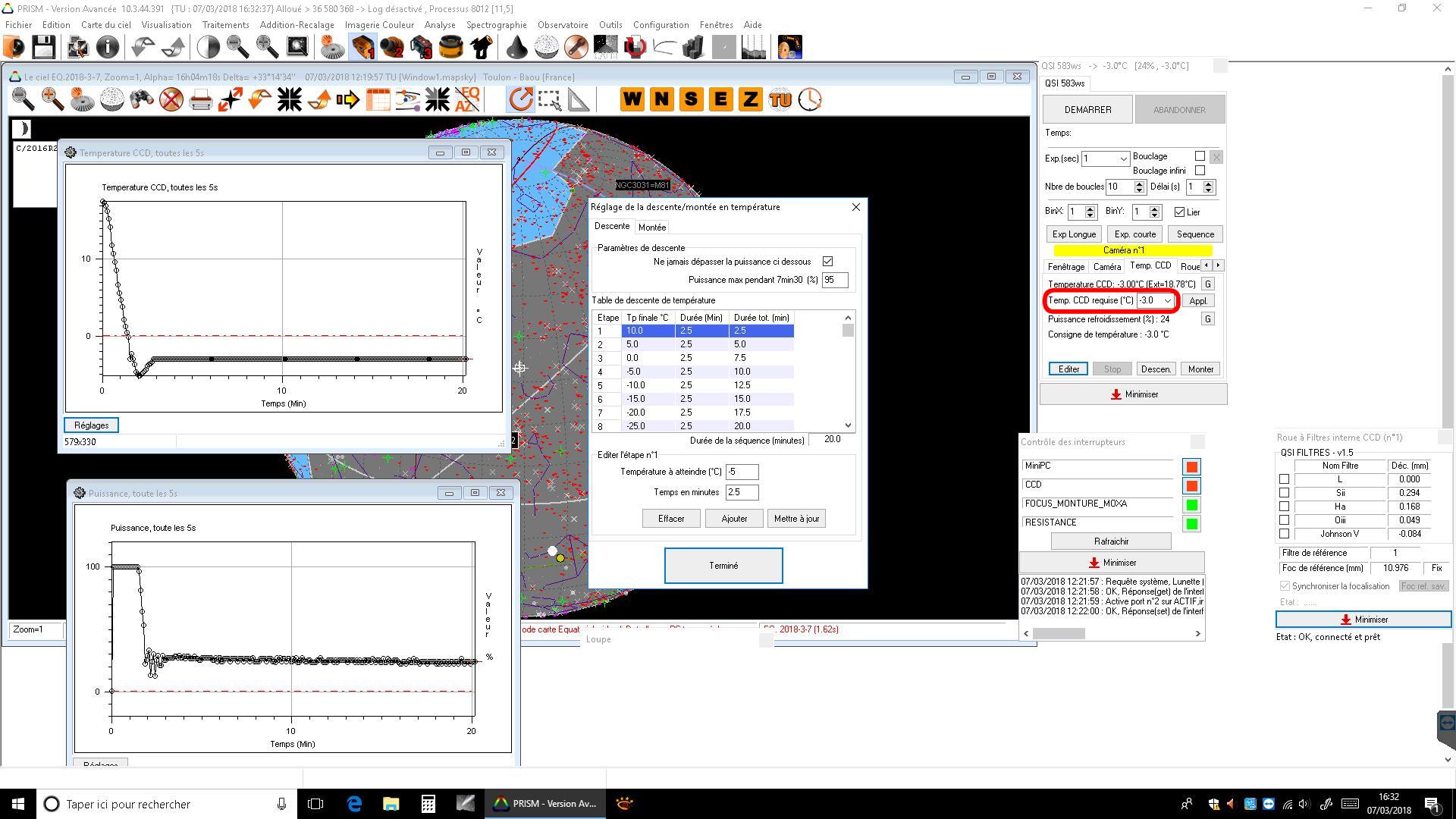

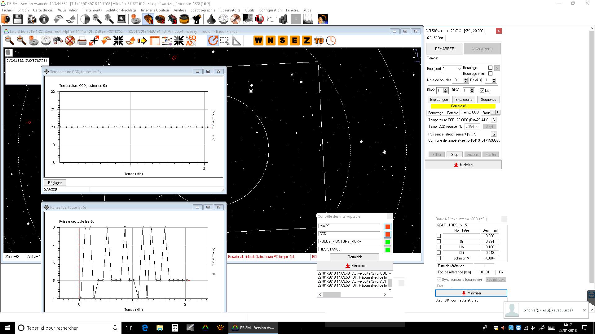

2 - si je coche la case « Ne jamais dépasser la puissance ci-dessous » et que je lance l’exécution de l’OBS-AUTO la température de la CCD descend à -3°C et se stabilise à -3°C. (voir image 2)
