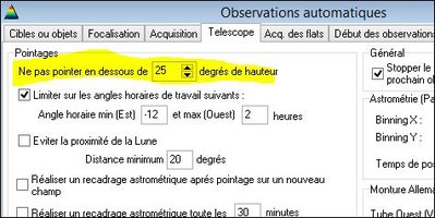

Une petite question, quand l'obs auto est activée, et que le télescope attend le lever du prochain objet, à partir de qu'elle hauteur sur le ciel le pointage et la prise d'images est lancée ? J'ai pas trouvé de paramétrages spécifiques.

Sisi c'est la :

Ok, j'avais vu mais, j'avais pas compris comme ça...effectivement c'est évident !
