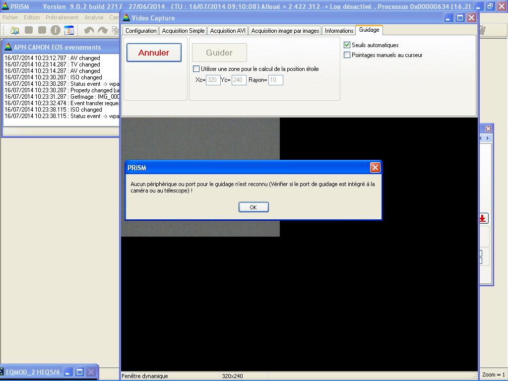

Je suis en phase d'achat du logiciel et pour me conforter dans mon choix, j'ai pris la version d'éssaie, il me reste encore 30 jours !
J'ai une monture AZEQ6 , mon OS est sous XP, j'ai installé ASCOM.
Tout fonctionne correctement, je suis connecté à la monture via EQMODE sous ASCOM.
J'éssaye de faire mes premières photos avec un canon 600 D non defiltré (je possède un canon 350D defiltré aussi)
Pour le guidage, je dispose d'une webcam tupro philips qui fonctionne correctement, j'ai limage sur l'ecran.
Je souhaite autoguider avec et je rencontre un problème, j'ai fait une capture d'écran qui expliquera mieux que mon discours !
Merci par avance pour votre aide.

avec la pièce jointe !

Il faut dans la configuration du telescope activer le fait que ASCOM puisse piloter la monture dans le guidage, une case a cocher...

Bonsoir et merci beaucoup !
Tout fonctionne parfaitement, je vais tester tout cela à la prochaine belle nuit.
Merci encore même si je suis couvert de honte de ne pas avoir trouvé tout seul.
