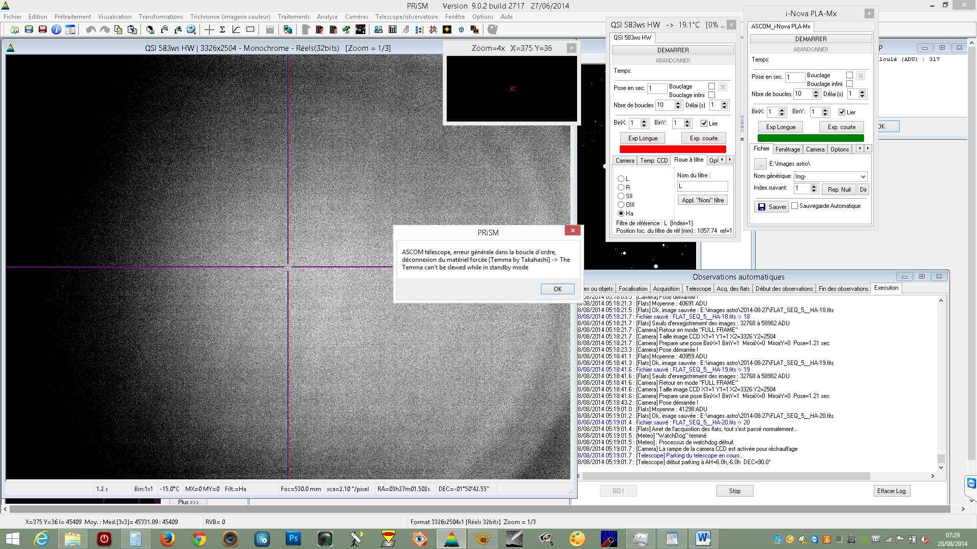

J’utilise le module « OBSERVATIONS AUTOMATIQUES ». Lors de la prise de flats le matin (AZ=180°, HA=45°) l’entrainement sidéral est effectivement stoppé. C’est normal. Cependant à la fin de la prise des flats du matin, j’ai paramétré le module « OBS-AUTO » pour parker le télescope. Malheureusement le driver ASCOM de ma monture renvoi une erreur : « ASCOM télescope, erreur générale dans la boucle d’ordre, déconnexion du matériel forcée, [Temma by Takahashi] , The Temma can’t be slewed while in standby mode ».
Standby mode = tracking OFF
Etant donné que PRISM stoppe les moteurs lors de la prise des FLATS, je pense que la fonction PARKING de PRISM oublie de mettre en marche les moteurs. Le développeur de PRISM pourrait-il vérifier ce point ? Si ce n’est pas le cas je rechercherai la cause de ce problème du côté du DRIVER ASCOM de la monture. Pour aider à l’analyse je poste ci-dessous les LOG utiles.

28/08/2014 05:19:01.7 : [Telescope] Parking du telescope en cours...
28/08/2014 05:19:01.7 : [Telescope] début parking à AH=6.0h,-6.0h DEC=90.0°
A ce moment je clique sur la boite de dialogue.
28/08/2014 05:31:24.2 : Erreur fatale : Problème de parking (Driver ASCOM), le temps imparti pour le parking a été dépassé !
28/08/2014 05:32:06.8 : Actions en cours stoppés (caméra)
