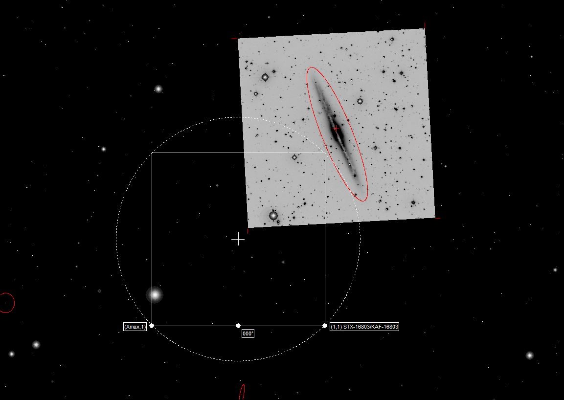

J'ai remarqué un bug dans l'affichage des galaxies de la carte du ciel : l'orientation des galaxie ne respecte pas les inversions N/S ou E/S demandées dans les options d'affichage général. L'orientation est fixe. J'utilise la dernière version de Prism.

Dans quel catalogue ? Tous ?

J'avais activé NGC, Messier et UGC. Pour UGC, c'est sûr qu'il y a un pb.
Il faut que je teste avec les autres quand le ciel s'y prêtera.

Simplement insere une image CCD dans la carte du ciel avec une galaxie pour voir ...

NGC = KO
IC = KO
MCG = KO
UGC = KO
Cela a l'air général.

"les inversions N/S ou E/S demandées"
Ok, je vois...
je vais corriger ca
