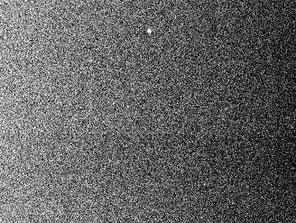

L'image du capteur de guidage:

- Messages : 4621
Re: Guidage - Trouver l'étoile automatiquement
Ton image est elle pleine de pixel chaud ?
- Messages : 1322
Salut Cyril,
Non je ne pense pas. Le CCD est refroidie à -25°C.
Si je fais une recherche automatique de pixels chauds, avec un nombre de sigma de sélection à 10, Prism trouve 8 pixels (0.010%).

- Messages : 4621
Avec ton image c'est difficile ... faudra passer au log ...

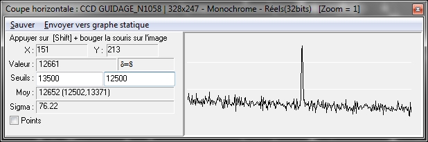

- Messages : 1322
Voilà le centroïde (la FWHM en secondes d'arc est importante, c'est sur le capteur de guidage de la SBig donc loin de l'axe optique et c'est en binning 2x2)
Et le profil horizontal:
Cela n'a pas l'air si pourri que ça ?
Dans ta procédure de recherche automatique, tu n'as pas quelque chose qui bloque si le temps de pose est inférieur à un certain seul ?

- Messages : 4621
Non, ca ne devrait pas
Question : est ce que ca échoue a tous coups quelque soit l'étoile ?
- Messages : 1322
J'ai l'impression que cela arrive souvent avec un temps de pose très court du genre 0.1sec.
Si j'ai d'autres exemples (quand la météo reviendra au beau...), je mettrai les images sur ce fil de discussion.
