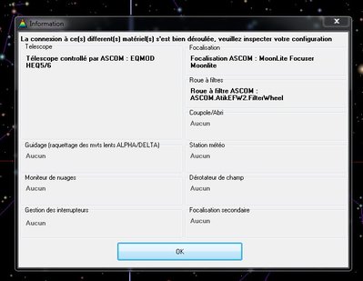

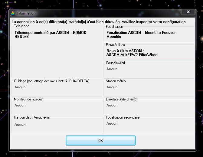

En fin de compte quand j'ai vu la fenêtre de confirmation ci-jointe s'ouvrir j'étais frappé d'une joie quasi enfantine.

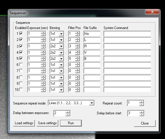

· Je ne vois pas où cela peut se trouver (Cyril si tu lis ce post :) ) mais je n'ai pas de séquenceur pour ma roue à filtre Atik EFW2. Séquenceur = la fenêtre où je règle les minutages et le nombre de captures pour chaque filtre Ha, L, R, V et B.

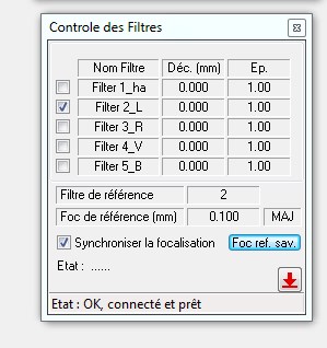

Le séquenceur c'est dans le module d'observation automatique, mais avant de faire de l'automatique il faut déjà réussir le manuel 8-)
Donc dans le dialogue de ta caméra CCD (CCD connectée), tu as un onglet Roue à filtre. Tu choisis le filtre et tu lances la pose qui utilisera le filtre sélectionné.

Bonjour Marc et merci de ton passage et de tes commentaires.

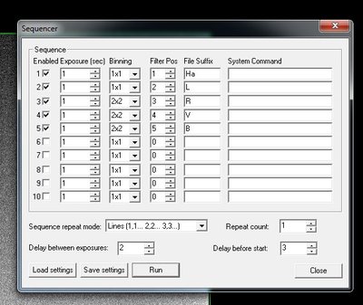

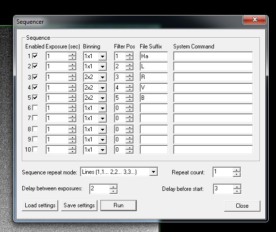

Voila mon séquenceur avec le logiciel de capture natif d'ATIK, Artemis Capture et voila ce que j'ai avec la fonction ATIK/ASCOM :
tu vois, c'est moins riche mais ce n'est pas de la faute de PRiSM mais bien de la faute d'ATIK :(
donc je vais faire un max avec PRiSM puis je prendrai Artemis pour les captures.
A+, amitiés.

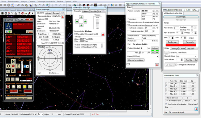

Sinon ça donne cela :
