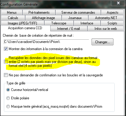

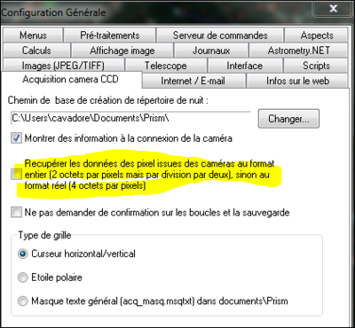

- Messages : 4619
Re: Flats automatiques
Oh que siPrism ne semble pas savoir que la caméra sort sur 15 bits.
Les images de la camera CCD sortent en entiers 16 bits signés ?
Regarde dans les config generales -> et dit moi ce que tu as.
