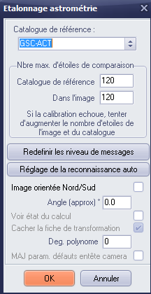

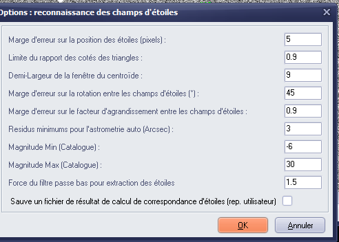

J'ai tester un étalonnage auto et cela a l'air de fonctionner dans certain cas hélas je ne saurai le dire car j'ai tester beaucoup de truc mais dans tout les cas en obs auto ça ne fonctionne pas sur l'objet.
je voulais savoir aussi si les cases de la gestion auto des miroirs joue sur l'astrométrie en règle général?
Matériel ATIK 460 ex derrière une 102/700 TS sur NEQ6 (719 de focale calculé pour info) test réalisé sur M94 avec des poses de 10 s en bin 1 comme en bin 2 (le problème est le même) le focus a été réaliser une 1 ère fois en manuel avant le lancement de l'observation auto.

Re: Observation auto et astrométrie sur l'objet
tout dépend de ce qu'on entend par loin.
centre de l'image trouvé par astrométrie étalonage automatique (qui fonctionne a priori je viens de le faire): alpha: 12h51m03.128 Delta: +41° 04'15.32"
M94 se trouve a 12h50m53.500s | +41°07'09.00'' donc le décalage n'est pas énorme
lien vers une un exemple d'image: https://www.dropbox.com/s/w60fb02ddjae8 ... .fits?dl=0 cependant cette image n'est pas une image de 10s mais de 300s donc ce n'est pas une image utilisé par le logciel pour l'astrométrie
ce qui est bizarre c'est que la 1ère pour retrouver le télescope fonctionne du 1er coup
et dans le log il n'y a aucune ligne qui mentionne les recherche d'étoiles...
c'est une NEQ6 je peux peu être tenter une attente plus longue pour tester. ce qui est bizarre c'est que la 1 ère recherche astro pour retrouver la position dans le ciel fonctionne alors qu'elle a fait un retournement et que sans autre retournement en allant ensuite sur l'objet ça ne fonctionne pas alors que l'objet est assez bien centré....
je vais refaire des test ce soir ils annonce dégagé. je vais augmenter le paramètre de filtre passe bas pour vois peu être que les étoiles sont un peu trop petite dans cette région du ciel.
G Le Mouellic
- Messages : 89
- Enregistré le : 02 mars 2016, 13:32
a prori avec un réglage a 4 du filtre passe bas celà fonctionne
