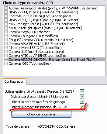

Panneau de configuration des caméras.florent_kintz a écrit :Où se trouve cette case ???
Sélectionner "Camera compatible ASCOM" et la troisème case à cocher qui s'affiche.

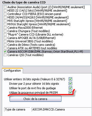

Stéphane Charbonnel
- Messages : 4619
Re: AFFICHAGE DE LA FENTRE DE LA CAMERA DE GUIDAGE
pour etre plus preci une copie d'ecran :
CC
CC
