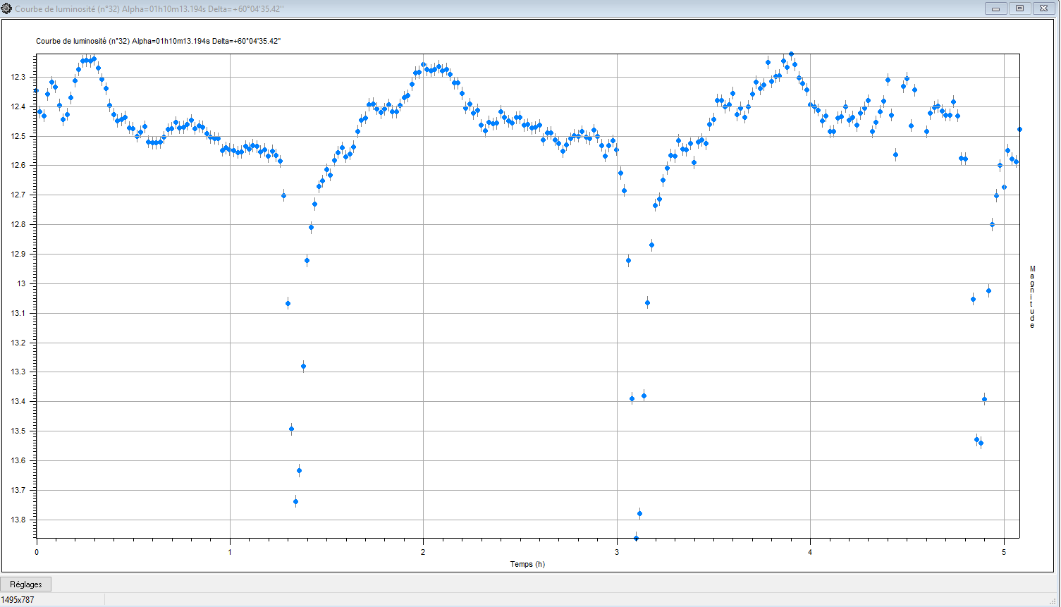

Un groupe d’amis qui font de la photométrie sur des étoiles variables m’ont demandé d’expérimenter la performance de PRiSM sur cette étoile.
J’obtiens avec PRiSM exactement la même forme de courbe.
Voici quelques questions :
1-La courbe est décalée d’environ +0.25 magnitude. Est-ce possible d’utilité le catalogue de l’AAVSO?
2-Est-il possible de générer des rapports pour AAVSO.

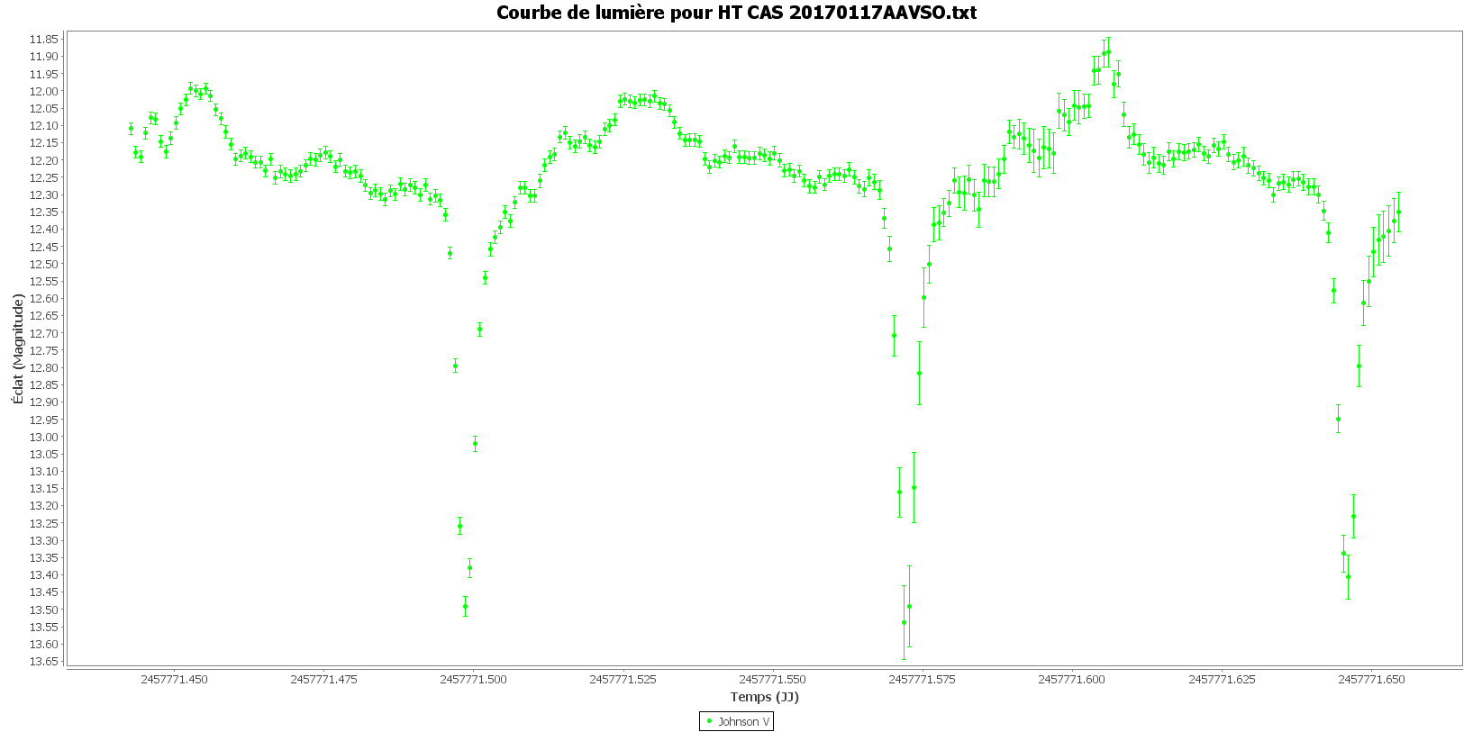

3-Chaque point de la courbe indique un écart de lecture, c’est une petite ligne verticale sur le point, cet écart est constant pour tous les points de la courbe générée par PRiSM. Par contre sur la courbe AIP4WIN l’erreur de lecture est plus grande lors de la descente et de la remonté de la luminosité de l’étoile, sur la deuxième remonté l’écart persiste sur une grande période, selon se qu’on me dit la courbe de AAVSO dit juste? Cette différence peut-elle être due à la méthode de calcul de l’erreur de lecture de PRiSM?
Merci et bonne soirée!
Denis St-Gelais

Les calculs d'incertitude sont complexes.
Cependant je ne comprends pas pourquoi l'incertitude avec l'autre logiciel se met a s'agrandir autant.
Donc c'est sur ta courbe verte qui m'interroge.

Sur la courbe verte, le calcul d'incertitude est recalculé en fonction de la mesure elle même. il n'est pas étonnant quelle varie pas mal, car l'etoile variable a quand même une variabilité de 1.6mag!!
De plus, on voit que le calcul d 'incertitude est aussi calculé de manière continue, par exemple en prenant en compte les 10 mesures avant et après. ca permet de prendre en compte une erreur de mesure qui peut varié en fonction des variations de la nuit (hauteur de l'objet, variation du seing...)

Marc, le calcul d'incertitude codé dans la fonction de Prism "Photométrie sur une série d'images" se rapproche de la Méthode n°1 que tu décris mais en utilisant toutes les étoiles extraites dans la série d'image. De mémoire, un fit par polynôme de degré 12 est appliqué sur le graphique "Rms - Magnitude" pour déterminer l'erreur moyenne en fonction de la magnitude mesurée.
Comme je l'ai déjà indiqué, cette méthode représente l'incertitude moyenne que le processus de mesure permet d'atteindre sur l'ensemble de la série d'images pour un objet de magnitude considérée mais elle ne permet pas de discriminer les potentielles variations des facteurs d'influences qui peuvent se produire au cours de l'observation (dégradation du rapport signal/bruit par exemple).
Sur la courbe bleu postée dans le premier message, on constate que la dispersion des mesures augmente sur le dernier tiers de la série alors que les incertitudes n'augmentent pas. L'augmentation de la dispersion des mesures est sans doute due à une dégradation du rapport signal/bruit de l'objet mesuré et/ou des étoiles étalons (défaut de suivi, augmentation du seeing, diminution de la hauteur ou de la transparence du ciel...). Cet exemple montre qu'il est nécessaire de prendre en compte cet indicateur pour estimer correctement l'incertitude de chaque mesure (image par image, objet par objet).
L'idéal serait donc peut être de pondérer cette incertitude moyenne définie selon la magnitude de l'objet par le rapport signal/bruit de l'objet et des étoiles étalons pour chaque images mesurées. Mais comme tu le dis Cyril, c'est très complexe et il faut prendre garde à ne pas tomber dans la recette de cuisine ;)
