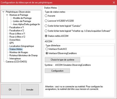

Je n'arrive pas à faire discuter ma station météo MBox V1.2.3.0 avec le pilote ASCOM V1.1 et Prism v10.
La station fonctionne aussi bien en série, qu'en ASCOM. Testé avec l'outil "ASCOM Diagnostics", tout est OK.
Lors de la configuration dans Prism, tout se passe bien :

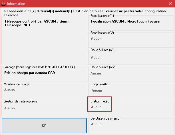

Par contre, lors de la connexion du télescope, la station n'est pas reconnue :
Avez-vous une solution ?

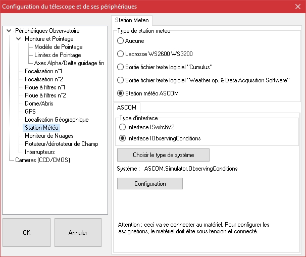

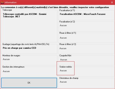

Malheureusement, le simulateur ASCOM ne fonctionne pas non plus :
Après lancement du télescope :

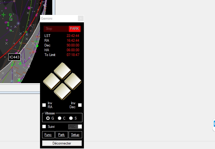

J'en profite aussi pour remarquer que les fenêtres "Contrôle de focalisation n°1" et "Etat du télescope" ne s'affichent plus au lancement du télescope. Je dois maintenant les rechercher dans le menu "Observatoire" depuis cette version Prism V10.1.21.201. Je viens de télécharger la dernière version ce jour (Prism V10.1.22.203 du 24/02/2017) et aucun changement pour mes soucis :

Merci Cyril,
Effectivement, pour le soucis des fenêtres qui disparaissent, il suffit de re-cocher la case dans :
menu "Configuration" / "Configuration générale de Prism" onglet "Télescope" / "Montrer la raquette au démarrage du télescope"
Cela pourra servir aux autres utilisateurs.

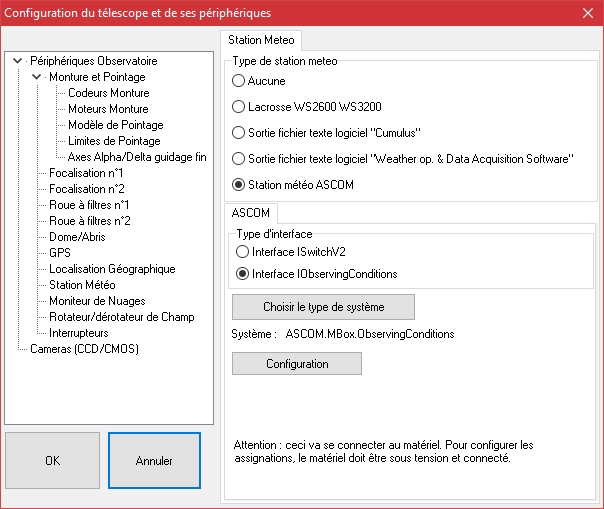

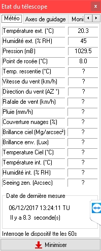

Suite à la dernière mise à jour de PRISM v10.3.39.375 du 29/10/2017 et aux modifications faites sur les drivers ASCOM météo, je t'informe que la MBOX de ASTROMI.CH fonctionne et est reconnue (cf image jointe).
Bravo et merci pour tes correctifs.
