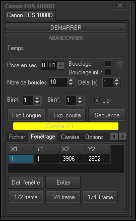

j'ai moi-même également rencontré le problème jusqu'à ce que je trouve une solution. Il s'agit d'un bug. Il faut vérifier dans l'onglet fenêtrage que la taille du capteur soit bien renseignée. Prism a en effet tendance à changer le nombre de ligne quand on clique sur Def. fenêtre ou entier par exemple.
En mettant: 3906 au lieu de 3960 dans la case X2, cela devrait résoudre le problème.
Je joins une image à l'appui.
Peut-être que Cyril pourra corriger définitivement le problème.
Cordialement,
David

Trop Super, ça marche
C'est magique !
Mais comment tu as trouvé ce nombre de lignes ?
Dernière question, pour débayer, je dois cocher quoi ?
Encore merci beaucoup

Content que cela fonctionne de ton côté également. J'avais constaté que ça fonctionnait en observation automatique et de temps en temps en manuel. Du coup, en persévérant j'ai remarqué que la case X2 changeait.
Pour le debayer, je crois que c'est le motif 2. Le plus simple c'est de regarder l'aspect de ta photo brute après débayer et de voir si les couleurs sont naturelles ou pas. Si tu choisis le mauvais motif, ta photo sera violette par exemple.
