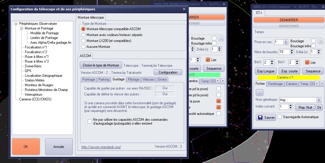

Re: Autoguidage
Dans ce cas, il me faut des copies d'ecran du la fiche qui apparait apres la connexion des peripheriques de telescopes.
prieto bernard
Messages : 7
Enregistré le : 13 nov. 2009, 18:33
Re: Autoguidage
Message par prieto bernard »
Cyril Cavadore a écrit :Dans ce cas, il me faut des copies d'ecran du la fiche qui apparait apres la connexion des peripheriques de telescopes.
Je vous joins une copie d'écran je pense et j'espère que c'est ce que vous attendez
Bernard Prieto

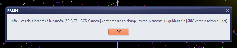

Re: Autoguidage
et au moment de la connexion au materiel ?
prieto bernard
Messages : 7
Re: Autoguidage
Cyril Cavadore a écrit :et au moment de la connexion au materiel ?

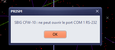

Je vous envoie deux copies ,je ne vois pas autre chose quant au port com rs202 je ne vois pas de solution
Re: Autoguidage
la y a un pb avec le port COM, il n'est pas bon ou n'existe pas...
