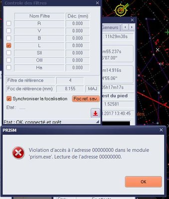

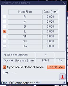

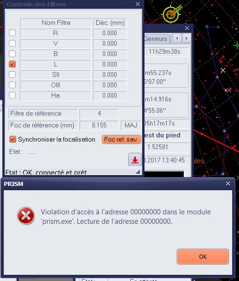

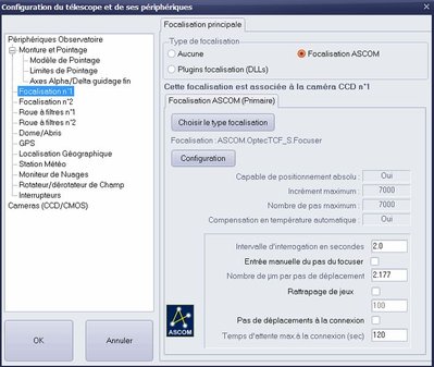

J'ai un petit souci lorsque je fais une focalisation automatique. Je lance la focalisation qui se passe sans problème et lorsque la valeur est trouvée, elle se met en fonction du filtre utilisé (Foc1). Le problème est que lorsque je me déconnecte de PRISM, la valeur n'est pas enregistrée et lorsque je relance c'est une ancienne valeur enregistrée qui st utilisée (Foc2). J'ai essayer de cliquer sur "Foc ref.save" mais j'ai un message d'erreur qui arrive (Foc3).
Il me faut donc rentrer manuellement la valeur dans la fenêtre du focuser pour que cela fonctionne et cela a chaque démarrage de PRISM. Je pense que cette erreur induit le fait que la valeur n'est pas mémorisée

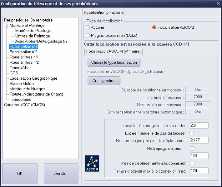

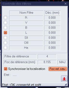

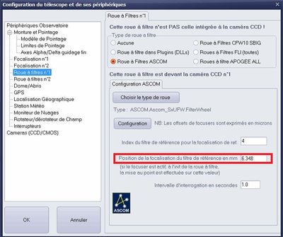

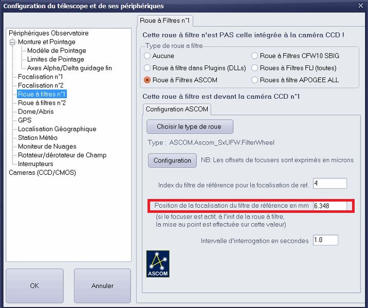

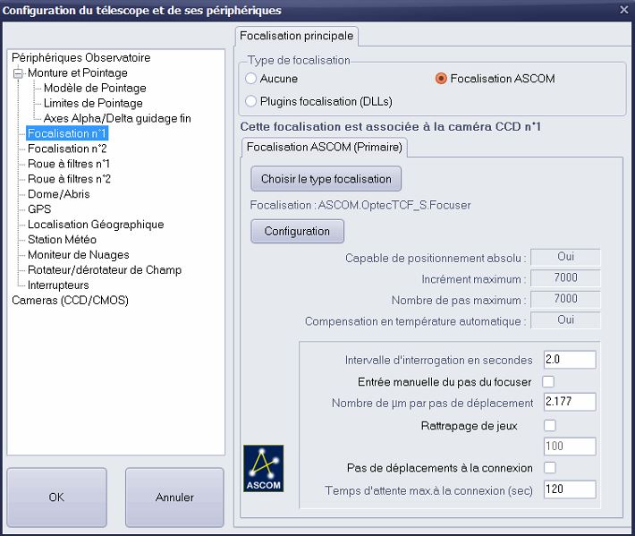

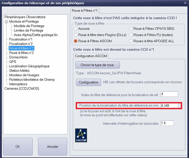

Je joins encore 2 captures d'écran pour montrer la configuration matériel. Sur l'image Foc5 j'ai entouré la valeur (qui revient a chaque démarrage de PRISM) qui ne se met pas à jour lorsque l'on fait une focalisation automatique.

Setup:
Windows 7
Focuser Optec TCF-S
Roue a filtre avec dirver Ascom Sx.UFW¨
