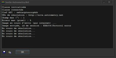

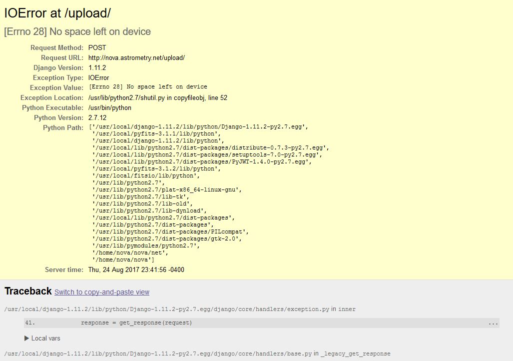

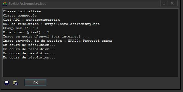

J'ai encore eu des échecs d'astrométrie cette nuit en obs auto.
Je n'ai pas les images correspondantes, mais voici un extrait du log obs auto :
TU 24/08/2017 00:43:22.5 : [Astrométrie] Catalogue UCAC : C:\Program Files (x86)\PRiSM v10\UCAC4\u4b\
TU 24/08/2017 00:43:23.4 : [Astrométrie] Astrometrie a échouée : Reconnaissance des listes d'étoiles impossible !
TU 24/08/2017 00:43:23.4 : [Foc] Revient au filtre initial, index=1
Suite à ces échecs, il n'y a pas eu d'appel à astrometry.net (celui-ci est bien configuré, car j'ai vu ces appels fructueux en version 2.28, et je l'ai encore utilisé au début de cette nuit en manuel) : est-ce normal ?
J'ai peut-être une explication pour certains de ces échecs : la FWHM des étoiles des images précédent ce calcul sont parfois élevées (mais pas toujours !).
Cordialement,
Jean-François

Re: Astrométrie en version 10.3.33
Ici sur la version beta 10.3.34
viewtopic.php?f=7&t=1858
un moyen de recuperer les images de controle.

j'ai eu pas mal de soucis avec AstrometryNet la nuit dernière mais ça vient du serveur qui refuse les upload par manque de place!
Côté serveur, voici l'erreur qui apparaît quand j'essaye un upload d'une image:
Côté PRISM, ça fait un "protocol error":
Ce qui est dommage, c'est que PRISM continue à attendre un résultat d'AstrometryNet alors qu'il y a eu une erreur de protocole; ce serait mieux que PRISM arrête l'attente et retourne tout de suite une erreur d'astrométrie. De manière générale, il manque un bouton "STOP" sur l'astrométrie AstrometryNet car si ça prend du temps (souvent un soucis sur le serveur ou une image avec pas assez d'étoiles), on ne peut pas l'annuler et l'attente est un peu longue. On peut toutefois lancer une autre astrométrie sur une nouvelle image donc ce n'est pas bloquant; ça oblige à refaire une image en acquisition car la précédente est bloquée par la recherche astrométrique en cours.
Cordialement,
Olivier
