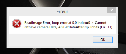

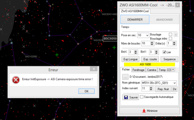

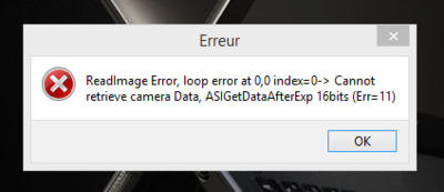

Autre question: j'utilise une asi 1600 mm et j'ai deux difficultés:
1) souvent après une acquisition un message d'erreur s'affiche et je dois fermer la fenêtre de la caméra et la relancer pour une autre acquisition.
2) pas possible de l'utiliser en caméra direct show
ER
Merci d'avance pour ta réponse.
ER
- Messages : 4619
Re: Coefficent Darks et Flats?
Affiché ou ? SVP copie d'ecran.Merci pour la réponse. Mais si le coefficient est affiché 0 cela veut-il dire que le dark maitre n'est pas bon ?
Quel message d'erreur ?Autre question: j'utilise une asi 1600 mm et j'ai deux difficultés:
Parfois il faut utiliser un port USB2 pour l'acq image par image
La c'est un probleme plutôt avec le PC ou le driver ... pas de Prism.2) pas possible de l'utiliser en caméra direct show

Voici les deux messages d'erreurs rencontrés.
Toujours pas possible d'utiliser l'ASI1600MM en Directshow.
Autre question: quand on a réalisé une astrométrie qui est OK,s'affiche en haut l'orientation des deux axes alpha et delta orthogonaux. Peut-on alors orienter l'image de façon à ce que les deux axes soient orientés verticalement (Nord en haut) et horizontalement ? J'ai cherché la bonne fonction sans la trouver !
Merci encore d'avance pour ta réponse !
ER
ER

- Messages : 4619
Quel cable USB ?
Essayer avec un cable USB2, ca marche bien.
