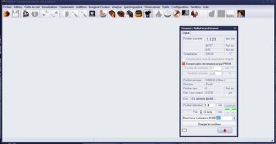

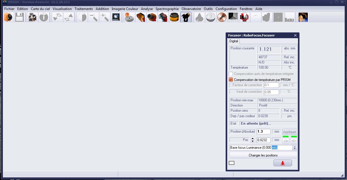

je souhaite utiliser un Focuser Robofocus sur une lunette.
Malheureusement, ayant configuré le panneau focuser Robofocus préalablement (pas...), après avoir lancé l'ensemble (touche télescope sélectée, télescope sur "aucun" afin de vérifier justement ce fonctionnement du Robofocus avec Prism ), il m'est impossible de commander les déplacements du focuser par le panneau d'utilisation (touches "appliquer ", "flèches vertes" grisées....).

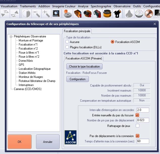

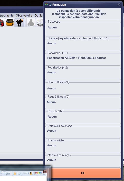

Voici 3 captures d'écran illustrant mon incompréhension du fonctionnement du focuser Robofocus avec Prism 10 (Windows 7):

Je vais essayer de répondre en étant le plus concis possible :
* Sur l'électronique du robofocus, il faut voir que c'est un système non intégré à un focuser spécifique mais donc qui doit servir pour moultes focusers. Il en existe quelques autres sur le marché. Je n'ai jamais eu de problème avec celui là ... De plus c'est un produit qui date et qui a d'ailleurs eu le mérite d'exister avant beaucoup d'autre ce qui lui donne peut être électroniquement un côté obsolète.
* Pour l'installation, télécharger le setup disponible chez homedome. Il faut installer le SETUP.EXE et ensuite, le driver ASCOM disponible à ASCOM initiative.
* Une fois le programme ouvert, aller à config pour régler le port COM ainsi que les pas. Je conseille de se placer à IN autant qu'on peut, de mettre le pas à 1 et ensuite, de se placer à OUT autant qu'on peut. Ça permet d'avoir le pas maximum (à définir du coup dans la config précédemment ouverte) et aussi de connaître le nombre de µm par pas franchi.
Pour Rémy, quelque chose me dit que tu n'as installé que le driver ASCOM et pas la gestion informatique du focuser ... isn't it ?
