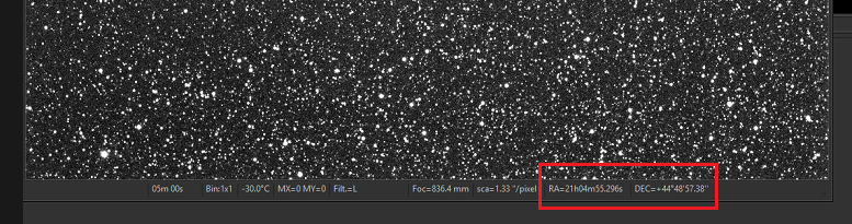

Je vous joint des sreen shoot de ma sesson de hier soir .
J'ai un decalage qui ce repete n'importe ou que pointe le telescope ... :?:
Puis-je rattraper ce decalage avec un modele de pointage ? :? Plus facile pour moi , vue que je suis en remote.
il y a t-il un tuto sur le modele de pointage ?
Je n'est rien vue a ce sujet ... ou peut etre d'autre discution ce le forum parlant de modele de pointage...?

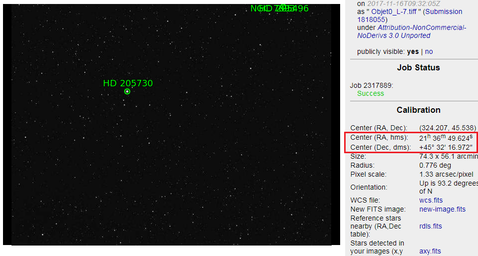

En fait ce qui ce passe c'est que je pointe le telescope avec PRISM sur une partie du ciel, je prend des photos ... et la, lorsque je visualise les photos, cela ne correspond pas au champ vue pas le champ genere par PRISM ( champ de la CCD )
Donc pour valider , j'ai chargees plusieurs photos sur "Astronomy.net" et me suis appercu qu'il y a une decalage et qu'il est toujour de la meme valeur ( voir sur les photos jointes en debuts de dialogue).
32m 55" en RA environ
46" en DEC environ
Si je decale la monture manuellement ... depuis le PC en remote ... de ces valeurs ... je vois le champ pris par la CCD sur la carte du ciel de PRISM.

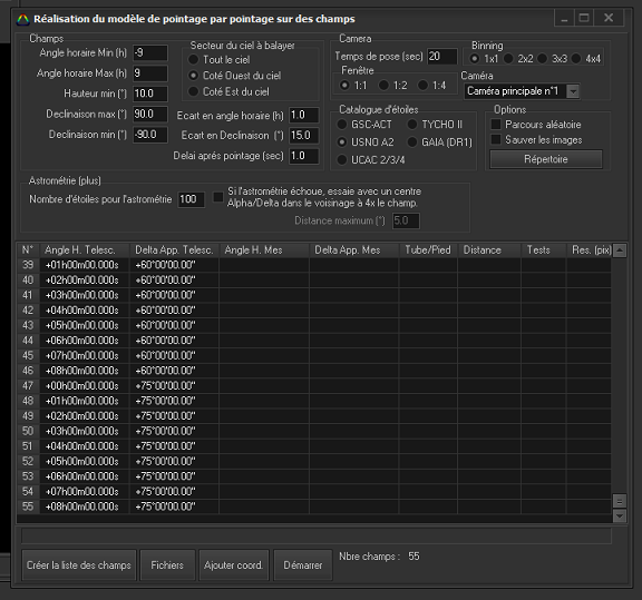

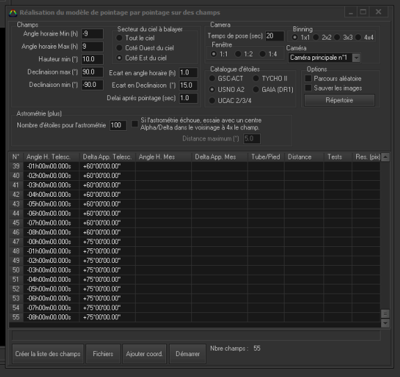

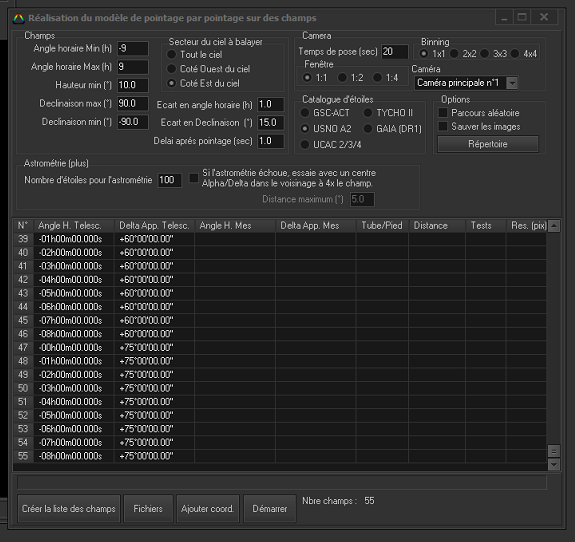

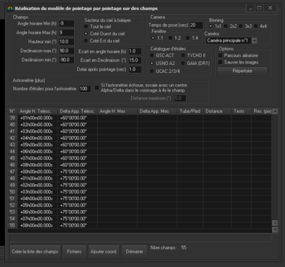

J'ai essaye de faire un modele de pointage hier soir , c'est bien , c'est foul automatique mais ... hum ... pas top... :( ca prend un temp de fou ...
Plusieurs questions ...
J'ai rien change au setting a part :
le temps de pose de la CCD, 5" , mais je pense etre trop court...
j'ai laisse coche "tout le cel" et la je pense que j'ai tout faux...
J'aurais du choisir peut etre de faire deux modeles de pointage , un pour le cote EST et un pour le cote OUEST ??? come je suis sur une monture equatoriale...
Une orientation ou une mise sur les rails serait la bien venue , sutout pour le reglage de la zone a choisir ... une sorte de procedure en fait ... ;)

Pour plus de precision , je joint le setting de ce que je compte faire comme modele de pointage...EST et OUEST.
Si vous avez des commentaires ...
Cdlt
