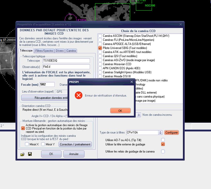

Petit soucis remonté suite à un changement de roue à filtres :
J'utilisais actuellement une RàF CFW8 sur ma CCD Sbig ST2000 (driver sbig à jour) et je viens de la remplacer par une RàF CFW10A. Sauf que lorsque dans le menu de "Configuration du Telescope et des périphriques", onglet CCD, je la sélectionne ma CCD n°1 "Sbig tout modèles" puis RàF CFW10A et que je clique sur propriété pour identifier les filtres, apparait alors le message d'erreur : Erreur de vérification d'étendue. Pas de soucis pour la CFW8 par contre...
Ce problème n'apparait pas lorsque je paramètre la même chose sur l'emplacement CCD n°2 (toujours driver Sbig tout modèles) où là je peux paramétrer les différents filtres de la CFW10A.

Re: Message d'erreur changement roue à filtres Sbig
Cela a été corrigé
Quitter Prism
lancer ceci
https://www.dropbox.com/s/r69w0jcfvl6u4 ... M.bat?dl=0
et prendre la nouvelle version ici ->

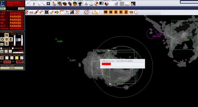

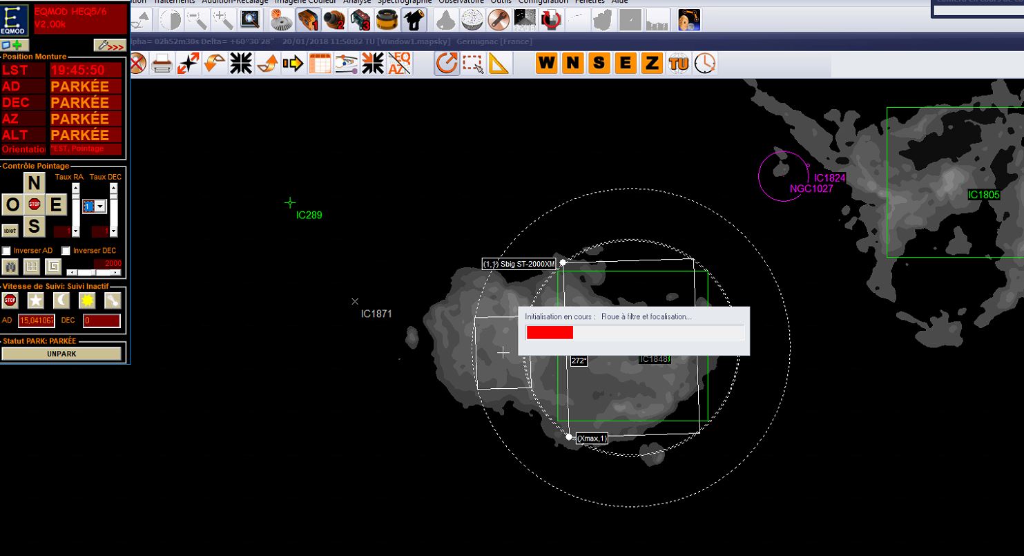

J'ai maintenant accès au paramétrage de la RàF, mais... impossible de connecter la CCD : message initialisation en cours qui tourne sans fin (même après redémarrage windows).

En fait le problème est donc déplacé : le message initialisation en cours tourne en boucle uniquement lors de la sélection de la RàF CFW10A. Pas de soucis sans RàF sélectionnée ni si je sélectionne la CFW8.
Pas de soucis du côté de CCDOps avec la CFW10A. Donc il semblerait qu'il y ait un bug dans le pilotage de la RàF CFW10A via Prism.
