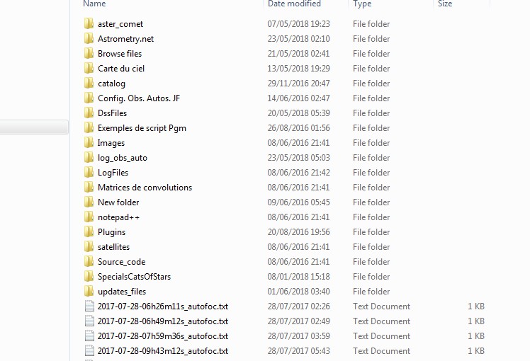

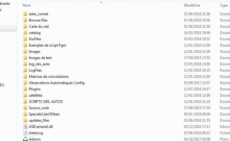

Mais aussi, que les images des champs recherchés sont stockées sous un répertoire Astrometry.Net. dans Prism.
Ce que je n'ai pas dans les deux cas, de mon côté...

D'où mes questions, y a t-il un EXE. ou autre à charger depuis la plate forme d'Astrometry.Net ?
Faut-il ajouter dans Prism des paramétrages en plus de ceux de base à l'endroit de la config. ?
Est-ce Prism qui crée de lui même ce répertoire Astrometry.Net image ?

Maintenant oui, y a un truc bizarre. Pourquoi un répertoire Astrometry.Net dans le PC de l’autre scope et pas dans le mien ? D’ailleurs, se crée-t-il automatiquement quand on met la clef API dans la conf. de Prism ?
Le fait que je ne l’ai pas, viendrait peut-être conforter tes dires Marc : « cela ressemble à un problème de non enregistrement du service dans la base de registre ». D’ailleurs, d’où viennent ces versions 6.4.0 et 1 ?

Afin que je puisse faire des tests ce WE, et résoudre mon problème, pouvez-vous répondre à mes questionnements ? :
Pour une même version V10, pourquoi un répertoire Astrometry.Net dans le PC du télescope distant (Chili) et non pas dans le mien (France) ?
Se crée-t-il automatiquement quand on met la clef API dans la conf. de Prism ?
