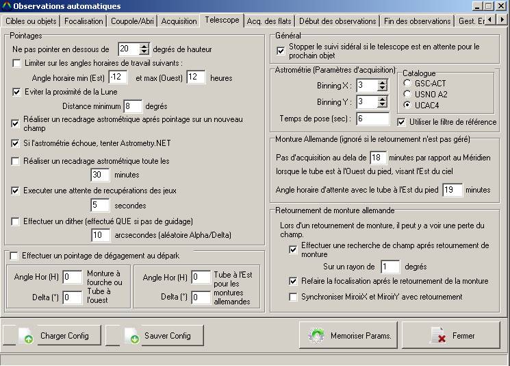

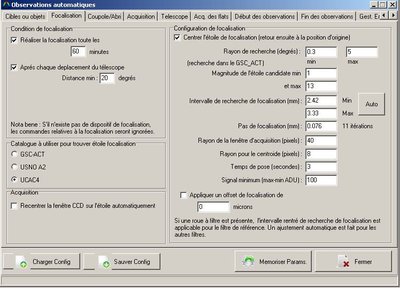

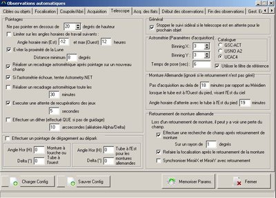

bonjour a tous
Cela fait plusieurs nuits que je bute sur le paramétrage de l'observation auto .
La focalisation se fait hyper mal et trouver une etoile de guidage est assez difficile .
Je précise qu'en mode manuelle cela se passe bien .
Le matériel utilisé est un Newton 254 mm1175 mm f/4.7 échantillonnage 1.60" arc : imageur QSI540 WSG : ccd guidage Atik GP : Robofocus . merci pour votre aide .
alex.
alex.

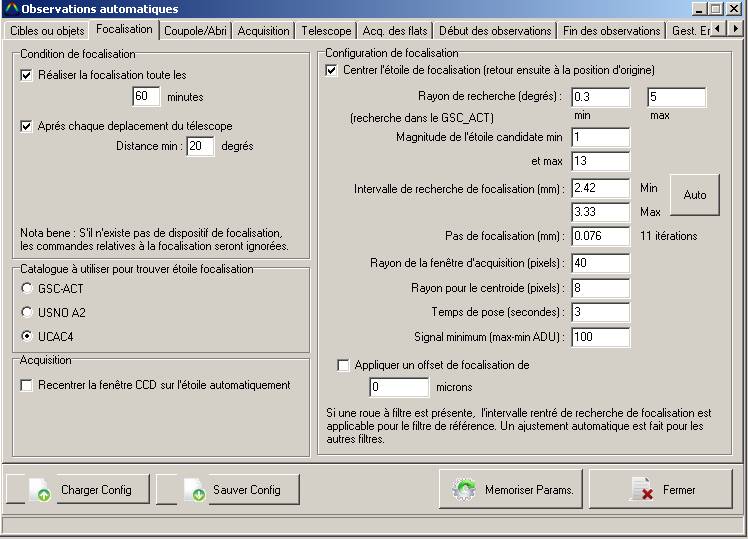

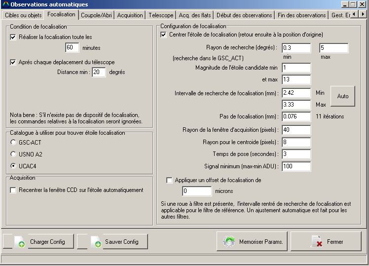

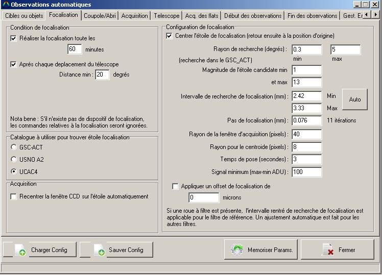

Magnitude de l'étoile de FOC entre 1 et 13 => cela ne va pas, 3 secondes sur une étoile de magnitude 2 ou 3 tu vas saturer.
Tu devrais mettre quelque chose comme entre 9 et 13 si tu ne satures pas magnitude 9 en 3 secondes.

TU 2018-09-05 02h39m50.455s : Astrometry.Net, version 6.4.0
TU 2018-09-05 02h39m50.455s : Classe connectée
TU 2018-09-05 02h39m50.455s : Clef API : meaaqkivlouwkleh
TU 2018-09-05 02h39m50.455s : URL de résolution : http://nova.astrometry.net
TU 2018-09-05 02h39m50.470s : Champ max (°) : 30
TU 2018-09-05 02h39m50.470s : Erreur max (pixel) : 2
TU 2018-09-05 02h39m50.924s : Image en cours d'envoi (par internet) ...
TU 2018-09-05 02h39m53.064s : Image envoyée, id de session : 7vtft2xm26dlle7v2ecvdot4orgscu8a|2234287
TU 2018-09-05 02h39m54.283s : En cours de résolution...
TU 2018-09-05 02h39m55.502s : En cours de résolution...
TU 2018-09-05 02h39m56.736s : En cours de résolution...
TU 2018-09-05 02h39m57.955s : En cours de résolution...
TU 2018-09-05 02h39m59.174s : En cours de résolution...
TU 2018-09-05 02h40m00.408s : En cours de résolution...
TU 2018-09-05 02h40m01.627s : En cours de résolution...
TU 2018-09-05 02h40m02.845s : En cours de résolution...
TU 2018-09-05 02h40m04.080s : En cours de résolution...
TU 2018-09-05 02h40m05.299s : En cours de résolution...
TU 2018-09-05 02h40m06.517s : En cours de résolution...
TU 2018-09-05 02h40m07.736s : En cours de résolution...
TU 2018-09-05 02h40m08.970s : En cours de résolution...
TU 2018-09-05 02h40m10.189s : En cours de résolution...
TU 2018-09-05 02h40m11.439s : En cours de résolution...
TU 2018-09-05 02h40m12.658s : En cours de résolution...
TU 2018-09-05 02h40m13.892s : En cours de résolution...
TU 2018-09-05 02h40m15.127s : En cours de résolution...
TU 2018-09-05 02h40m16.361s : En cours de résolution...
TU 2018-09-05 02h40m17.595s : En cours de résolution...
TU 2018-09-05 02h40m18.830s : En cours de résolution...
TU 2018-09-05 02h40m20.127s : En cours de résolution...
TU 2018-09-05 02h40m21.361s : En cours de résolution...
TU 2018-09-05 02h40m22.580s : En cours de résolution...
TU 2018-09-05 02h40m23.814s : En cours de résolution...
TU 2018-09-05 02h40m25.049s : En cours de résolution...
TU 2018-09-05 02h40m26.299s : En cours de résolution...
TU 2018-09-05 02h40m27.564s : En cours de résolution...
TU 2018-09-05 02h40m28.799s : En cours de résolution...
TU 2018-09-05 02h40m30.017s : En cours de résolution...
TU 2018-09-05 02h40m31.236s : En cours de résolution...
TU 2018-09-05 02h40m32.470s : En cours de résolution...
TU 2018-09-05 02h40m33.705s : En cours de résolution...
TU 2018-09-05 02h40m35.174s : En cours de résolution...
TU 2018-09-05 02h40m36.408s : En cours de résolution...
TU 2018-09-05 02h40m37.627s : En cours de résolution...
TU 2018-09-05 02h40m38.845s : En cours de résolution...
TU 2018-09-05 02h40m40.127s : En cours de résolution...
TU 2018-09-05 02h40m41.345s : En cours de résolution...
TU 2018-09-05 02h40m42.767s : En cours de résolution...
TU 2018-09-05 02h40m44.189s : En cours de résolution...
TU 2018-09-05 02h40m45.627s : En cours de résolution...
TU 2018-09-05 02h40m45.658s : WCS Fits : http://nova.astrometry.net/wcs_file/2770190
TU 2018-09-05 02h40m45.658s : Jpeg Annoté : http://nova.astrometry.net/annotated_full/2770190
TU 2018-09-05 02h40m45.658s : Obtention de l'astrométrie de l'image...
TU 2018-09-05 02h40m45.955s : Astrométrie de l'image obtenue !
TU 2018-09-05 02h40m45.970s : Coordonnées centre image (eq 2000): Alpha=21h36m47.514s Delta=+57°29'55.37''
TU 2018-09-05 02h40m45.970s : Focale avant calcul : 1170.0 mm, aprés calcul 1162.0 mm
TU 2018-09-05 02h40m45.970s : Angle de l'image : 347.8 °
TU 2018-09-05 02h40m45.970s : [Astrométrie] Astrometrie.Net a réussi !
TU 2018-09-05 02h40m45.970s : [Astrométrie] Le centre image a été trouvé : 21h36m48s +57°29'55''
TU 2018-09-05 02h40m45.970s : [Foc] Revient au filtre initial, index=1
TU 2018-09-05 02h40m45.970s : [Filtres] requis n°1
TU 2018-09-05 02h40m45.986s : [Filtres] En cours : n°1
TU 2018-09-05 02h40m45.986s : [Filtres] Pas de changement de filtre requis
TU 2018-09-05 02h40m45.986s : [Foc] [Astrométrie] Décalage de position -> RA=35.4 arcsec DEC=-1.4 arcmin Dist=1.4 arcmin
TU 2018-09-05 02h40m45.986s : [Foc] [Telescope] Recalage du telescope suite à l'astrometrie...
TU 2018-09-05 02h40m45.986s : [Telescope] Pointage sur ALPHA= 21h36m38s DELTA=+57°31'19''
TU 2018-09-05 02h40m49.205s : [Telescope] Pause de 5s pour rattrapage des jeux
TU 2018-09-05 02h40m54.205s : [Telescope] Tube coté Est du pied visant l'Ouest
TU 2018-09-05 02h40m54.330s : [Foc] Revient au filtre initial, index=4
TU 2018-09-05 02h40m54.345s : [Filtres] requis n°4
TU 2018-09-05 02h40m54.345s : [Filtres] En cours : n°1
TU 2018-09-05 02h40m55.674s : [Filtres] Changement de filtre du n°1 vers n°4
TU 2018-09-05 02h40m56.674s : [Filtres] Filtre n°1 vers n°4, référence=2.420 mm, décalage=0.000 mm, position=2.420 mm
TU 2018-09-05 02h40m56.674s : [Foc] En reprise de guidage interrompu.
TU 2018-09-05 02h40m56.674s : [Guidage] Préparation du lancement du guidage....
TU 2018-09-05 02h40m56.674s : [Guidage] Guidage sur camera secondaire -> \CCD\Tracking_cam2\Atik GP\0\Guide
TU 2018-09-05 02h40m56.674s : [Guidage] récupération des informations : \CCD\Tracking_cam2\Atik GP\0\Guide
TU 2018-09-05 02h41m14.533s : [Guidage] Démarrage du guidage, ok
TU 2018-09-05 02h41m14.549s : [Foc] Reprise de guidage interrompu par la focalisation : OK!
TU 2018-09-05 02h41m14.549s : [Telescope] OK, pas de passage au méridien pendant la pose
TU 2018-09-05 02h41m14.564s : [Camera] Prépare une pose de 1200.0 sec, en binning 1x1
TU 2018-09-05 02h41m14.564s : [Camera] Taille image CCD X1=1 Y1=1 X2=2048 Y2=2048
TU 2018-09-05 02h41m14.564s : [Camera] Prepare une pose BinX=1 BinY=1 MiroirX=0 MiroirY=0 Qtour=0 Pose=1200.00 sec
TU 2018-09-05 02h41m14.986s : [Camera] Pose démarrée !
TU 2018-09-05 03h01m27.533s : Fichier sauvé : HD 239710_H alpha_[2018_09_04]-006.fits -> 2
TU 2018-09-05 03h01m29.439s : Echec du calcul de la netteté (pas d'étoiles ?)
TU 2018-09-05 03h01m29.455s : Image d'itération réalisée -> [6/8]
TU 2018-09-05 03h01m29.455s : Hauteur du Soleil : -20.4°
TU 2018-09-05 03h01m29.455s : [Foc] Intervalle de temps à 23.2 min, pour toute les 60.0 min
TU 2018-09-05 03h01m29.455s : [Foc] Distance entre pointages : 121.3°, pour une distance minimale de 20.0°
TU 2018-09-05 03h01m29.470s : [Foc] Distance min activé
TU 2018-09-05 03h01m29.470s : [Foc] Démarrage de la focalisation -> aprés le parcours d'une grande distance
TU 2018-09-05 03h01m29.470s : [Guidage] Essaie de stopper le guidage....
TU 2018-09-05 03h01m33.564s : [Guidage] Arrêt du guidage.
TU 2018-09-05 03h01m33.611s : [Foc] Revient au filtre de référence.
TU 2018-09-05 03h01m33.611s : [Filtres] Sauve la position courante -> n°4
TU 2018-09-05 03h01m33.627s : [Filtres] requis n°1
TU 2018-09-05 03h01m33.627s : [Filtres] En cours : n°4
TU 2018-09-05 03h01m34.549s : [Filtres] Changement de filtre du n°4 vers n°1
TU 2018-09-05 03h01m35.549s : [Filtres] Filtre n°4 vers n°1, référence=2.420 mm, décalage=0.000 mm, position=2.420 mm
TU 2018-09-05 03h01m35.549s : [Foc] Recherche étoile à partir de : 21h36m38s | +57°31'08''
TU 2018-09-05 03h01m37.564s : [Foc] Etoile trouvée à 0.301 degrés de la position actuelle
TU 2018-09-05 03h01m37.580s : [Foc] Etoile choisie pour la focalisation : 21h38m29s +57°41'23''
TU 2018-09-05 03h01m37.580s : [Telescope] Pointage sur ALPHA= 21h38m29s DELTA=+57°41'23''
TU 2018-09-05 03h01m41.345s : [Telescope] Pause de 5s pour rattrapage des jeux
TU 2018-09-05 03h01m46.345s : [Telescope] Tube coté Est du pied visant l'Ouest
TU 2018-09-05 03h01m46.345s : [Foc] Recherche de la position de l'etoile dans l'image...
TU 2018-09-05 03h01m46.361s : [Astrométrie] Début de calibration astrométrique (acquisition d'image)
TU 2018-09-05 03h01m46.361s : [Astrométrie] Remise sur le filtre de référence
TU 2018-09-05 03h01m46.361s : [Filtres] Sauve la position courante -> n°1
TU 2018-09-05 03h01m46.361s : [Filtres] requis n°1
TU 2018-09-05 03h01m46.361s : [Filtres] En cours : n°1
TU 2018-09-05 03h01m46.361s : [Filtres] Pas de changement de filtre requis
TU 2018-09-05 03h01m46.361s : [Camera] Retour en mode "FULL FRAME"
TU 2018-09-05 03h01m46.361s : [Camera] Taille image CCD X1=1 Y1=1 X2=2048 Y2=2048
TU 2018-09-05 03h01m46.377s : [Camera] Prepare une pose BinX=3 BinY=3 MiroirX=0 MiroirY=0 Qtour=0 Pose=6.00 sec
TU 2018-09-05 03h01m46.783s : [Camera] Pose démarrée !
TU 2018-09-05 03h01m55.345s : [Astrométrie] Catalogue UCAC : D:\Program Files\PRiSM v10\UCA4\u4b\
TU 2018-09-05 03h01m56.377s : [Astrométrie] Astrométrie classique a échoué, essaie Astrometrie.NET
TU 2018-09-05 03h01m56.439s : Classe initialisée
TU 2018-09-05 03h01m56.455s : Astrometry.Net, version 6.4.0
TU 2018-09-05 03h01m56.455s : Classe connectée
TU 2018-09-05 03h01m56.455s : Clef API : meaaqkivlouwkleh
TU 2018-09-05 03h01m56.470s : URL de résolution : http://nova.astrometry.net
TU 2018-09-05 03h01m56.470s : Champ max (°) : 30
TU 2018-09-05 03h01m56.470s : Erreur max (pixel) : 2
TU 2018-09-05 03h01m56.924s : Image en cours d'envoi (par internet) ...
TU 2018-09-05 03h01m59.189s : Image envoyée, id de session : c2votz3q31g7iob07cbiwkwta71cd870|2234346
TU 2018-09-05 03h02m00.439s : En cours de résolution...
TU 2018-09-05 03h02m01.658s : En cours de résolution...
TU 2018-09-05 03h02m02.877s : En cours de résolution...
TU 2018-09-05 03h02m04.095s : En cours de résolution...
TU 2018-09-05 03h02m05.330s : En cours de résolution...
TU 2018-09-05 03h02m06.564s : En cours de résolution...
TU 2018-09-05 03h02m07.783s : En cours de résolution...
TU 2018-09-05 03h02m09.002s : En cours de résolution...
TU 2018-09-05 03h02m10.220s : En cours de résolution...
TU 2018-09-05 03h02m11.455s : En cours de résolution...
TU 2018-09-05 03h02m12.674s : En cours de résolution...
TU 2018-09-05 03h02m13.892s : En cours de résolution...
TU 2018-09-05 03h02m15.111s : En cours de résolution...
TU 2018-09-05 03h02m16.330s : En cours de résolution...
TU 2018-09-05 03h02m17.564s : En cours de résolution...
TU 2018-09-05 03h02m18.783s : En cours de résolution...
TU 2018-09-05 03h02m20.017s : En cours de résolution...
TU 2018-09-05 03h02m21.252s : En cours de résolution...
TU 2018-09-05 03h02m22.470s : En cours de résolution...
TU 2018-09-05 03h02m23.689s : En cours de résolution...
TU 2018-09-05 03h02m24.924s : En cours de résolution...
TU 2018-09-05 03h02m26.142s : En cours de résolution...
TU 2018-09-05 03h02m27.439s : En cours de résolution...
TU 2018-09-05 03h02m28.674s : En cours de résolution...
TU 2018-09-05 03h02m29.892s : En cours de résolution...
TU 2018-09-05 03h02m31.111s : En cours de résolution...
TU 2018-09-05 03h02m32.330s : En cours de résolution...
TU 2018-09-05 03h02m33.580s : En cours de résolution...
TU 2018-09-05 03h02m34.799s : En cours de résolution...
TU 2018-09-05 03h02m36.017s : En cours de résolution...
TU 2018-09-05 03h02m37.236s : En cours de résolution...
TU 2018-09-05 03h02m38.658s : En cours de résolution...
TU 2018-09-05 03h02m40.064s : En cours de résolution...
TU 2018-09-05 03h02m41.486s : En cours de résolution...
TU 2018-09-05 03h02m42.892s : En cours de résolution...
TU 2018-09-05 03h02m44.299s : En cours de résolution...
TU 2018-09-05 03h02m45.752s : En cours de résolution...
TU 2018-09-05 03h02m47.174s : En cours de résolution...
TU 2018-09-05 03h02m48.595s : En cours de résolution...
TU 2018-09-05 03h02m50.002s : En cours de résolution...
TU 2018-09-05 03h02m51.408s : En cours de résolution...
TU 2018-09-05 03h02m52.814s : En cours de résolution...
TU 2018-09-05 03h02m54.236s : En cours de résolution...
TU 2018-09-05 03h02m55.720s : En cours de résolution...
TU 2018-09-05 03h02m57.142s : En cours de résolution...
TU 2018-09-05 03h02m58.549s : En cours de résolution...
TU 2018-09-05 03h02m59.970s : En cours de résolution...
TU 2018-09-05 03h03m01.392s : En cours de résolution...
TU 2018-09-05 03h03m02.799s : En cours de résolution...
TU 2018-09-05 03h03m04.220s : En cours de résolution...
TU 2018-09-05 03h03m05.627s : En cours de résolution...
TU 2018-09-05 03h03m07.049s : En cours de résolution...
TU 2018-09-05 03h03m08.470s : En cours de résolution...
TU 2018-09-05 03h03m09.892s : En cours de résolution...
TU 2018-09-05 03h03m09.939s : WCS Fits : http://nova.astrometry.net/wcs_file/2770249
TU 2018-09-05 03h03m09.939s : Jpeg Annoté : http://nova.astrometry.net/annotated_full/2770249
TU 2018-09-05 03h03m09.939s : Obtention de l'astrométrie de l'image...
TU 2018-09-05 03h03m10.236s : Astrométrie de l'image obtenue !
TU 2018-09-05 03h03m10.236s : Coordonnées centre image (eq 2000): Alpha=21h38m32.696s Delta=+57°40'20.03''
TU 2018-09-05 03h03m10.252s : Focale avant calcul : 1170.0 mm, aprés calcul 1164.2 mm
TU 2018-09-05 03h03m10.252s : Angle de l'image : 347.9 °
TU 2018-09-05 03h03m10.267s : [Astrométrie] Astrometrie.Net a réussi !
TU 2018-09-05 03h03m10.267s : [Astrométrie] Le centre image a été trouvé : 21h38m33s +57°40'20''
TU 2018-09-05 03h03m10.267s : [Foc] Revient au filtre initial, index=1
TU 2018-09-05 03h03m10.267s : [Filtres] requis n°1
TU 2018-09-05 03h03m10.267s : [Filtres] En cours : n°1
TU 2018-09-05 03h03m10.267s : [Filtres] Pas de changement de filtre requis
TU 2018-09-05 03h03m10.283s : [Foc] Etoile choisie pour la focalisation : 21h38m29s +57°41'23'' -> X=-261,Y=411 magnitude=12.9
TU 2018-09-05 03h03m10.283s : [Foc] Focalisation entre 2.420 mm et 3.330 mm, pas de 0.076 mm pour 13 itérations
TU 2018-09-05 03h03m10.283s : Position étoile : X=-261 Y=411 | XYu=-261,411 | X1=-301,Y1=371,X2=-221,Y2=451 | XYoverscan 0,0 | XYprescan 0,0| MX=FALSE, MY=FALSE
TU 2018-09-05 03h03m10.283s : [Foc] Fenêtre d'analyse en dehors de l'image !
TU 2018-09-05 03h03m10.283s : Retour à la position initiale du telescope
TU 2018-09-05 03h03m10.283s : [Telescope] Pointage sur ALPHA= 21h36m38s DELTA=+57°31'08''
