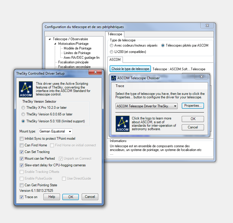

Je vais ensuite dans Prism.
Au préalable j'ai chargé l'ASCOM sous ce lien :
https://ascom-standards.org/Downloads/Index.htm
ET
http://www.bisque.com/sc/media/p/112531.aspx

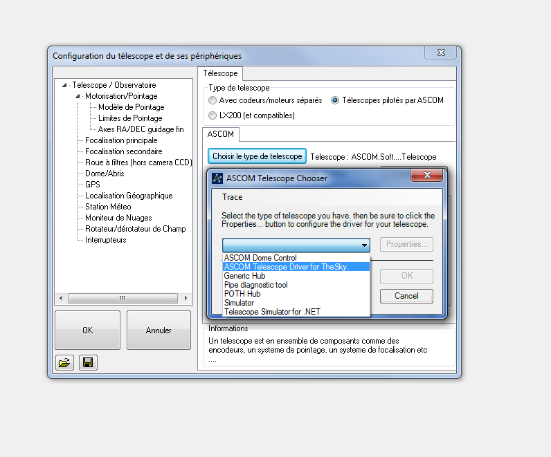

Je renseigne ensuite dans la "config. télescope" le champ via le driver THESKY.
Puis dans le "driver Setup", je pense à ne pas mettre les cases déjà mentionnées dans un ancien post
sur le forum.
Je valide...
Et là rien à faire, même sous différents environnement =>
V9 sous W7 et USB 2.0, sous V10, W10 en USB 2.0 et USB 3.0
et avec THE SKY 6, j'ai tjrs les mêmes messages d'erreurs qui remontent sous Prism :
Je pense que j'oublie un truc, ou ne comprends pas tout de l'environnement de cette monture, pour bien la faire communiquer avec Prism.
