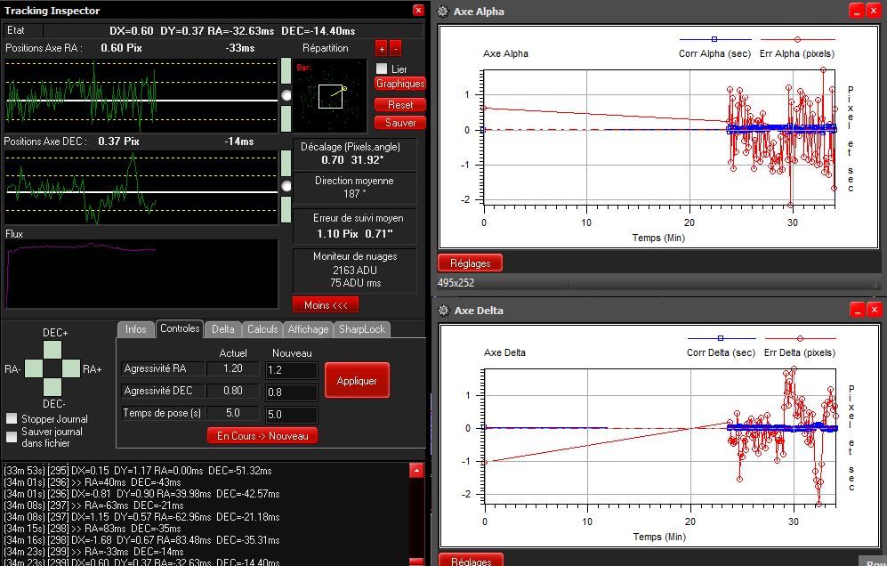

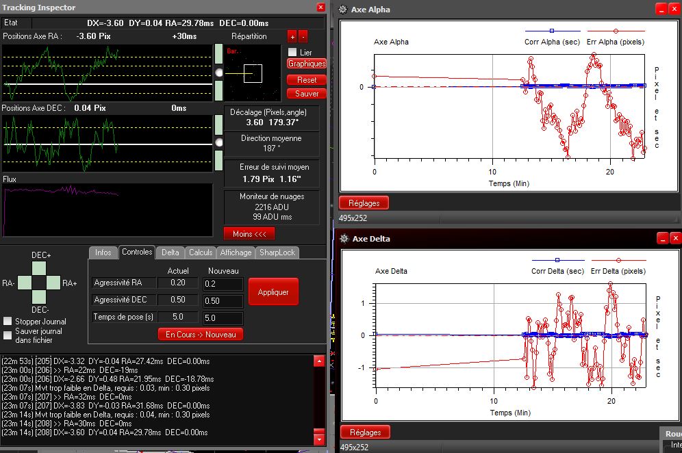

Concernant l'autoguidage, tout fonctionne relativement bien, je me demande toutefois si ma configuration est perfectible. Voici les résultats que j'obtiens au courant d'une nuit d'acquisition avec un seeing moyen :

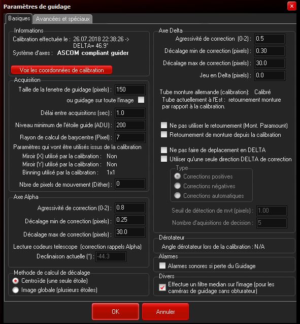

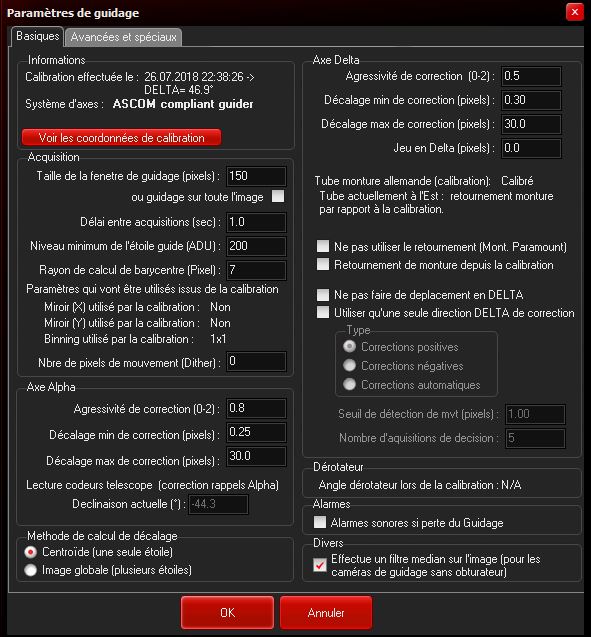

La config :

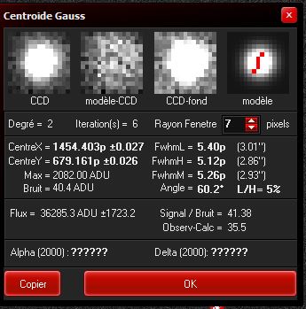

et un centroïde au centre de l'image :
Constatez-vous un paramètre qui pourrait être amélioré ou modifié ?

Re: Question guidage et configuration
Difficile a dire comme ca, peut etre une agressivité trop grande en Alpha.. mais comme ca m'a l'air meilleur en delta y a des choses a faire c'est sur… apres ca peut venir de la mécanique de la monture (mais je dis ca comme ca, sans aucune certitude)

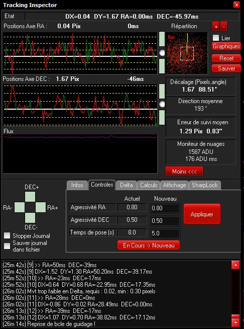

Merci pour la réponse, du coup j'ai fait quelques essais.
En abaissant l'agressivité en RA, c'est pire donc on oublie

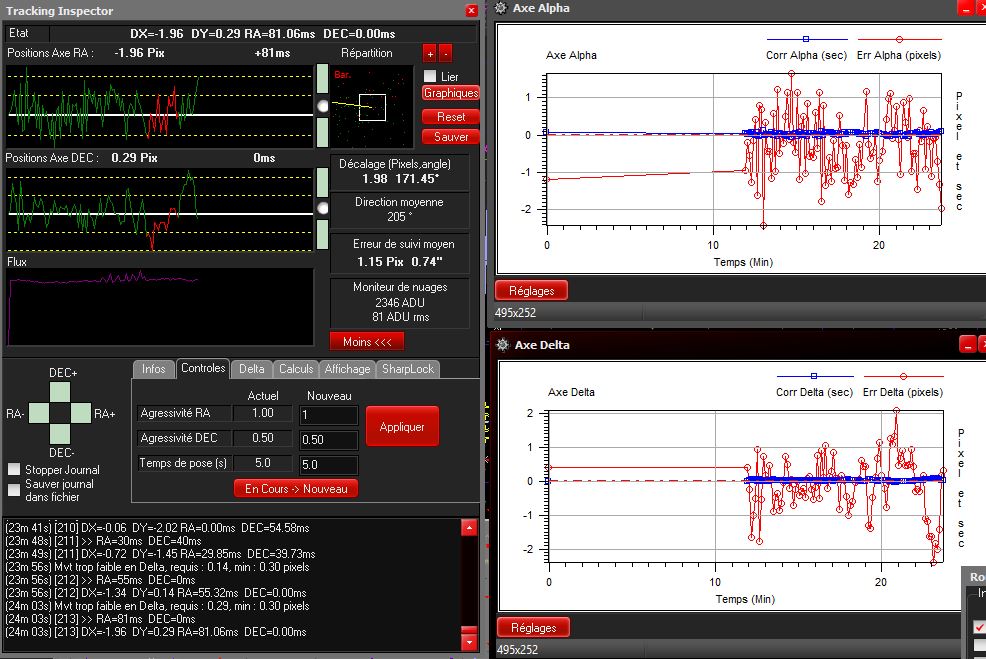

Il semble que ce soit mieux entre une agressivité à 1, voir 1.2
Est-ce acceptable ainsi ? En tout cas l'étoile à l'air de rester mieux centrée.

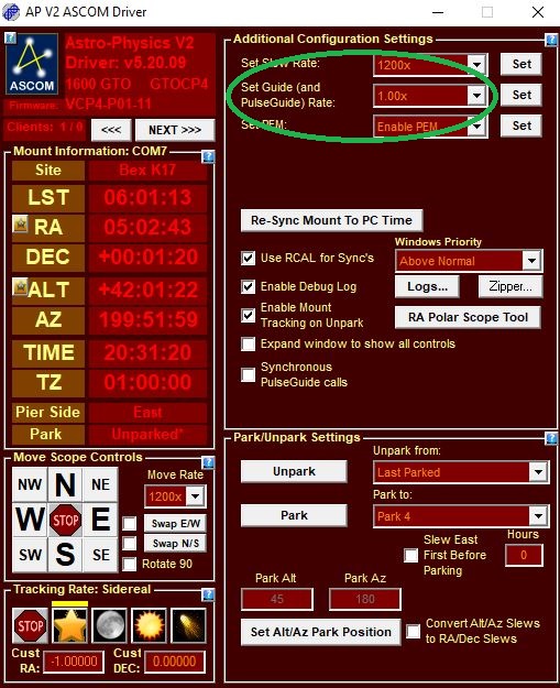

Au niveau du driver ascom, le paramètre guide est à 1x
C'est mieux oui.
Attention a la turbulence aussi... courir derrière est sans espoir :-)
