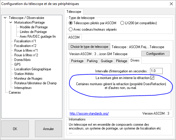

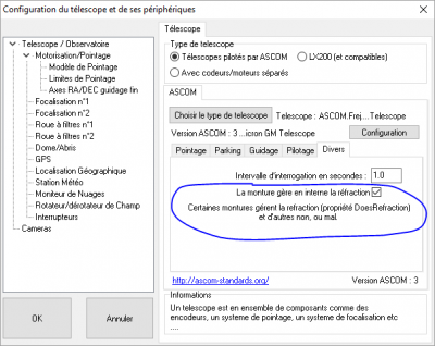

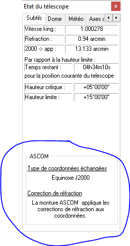

J'utilise depuis peu PRISM avec une monture 10 Micron sur laquelle est raccordée un module GPS + capteurs de température, pression et humidité (MGBox V2 de Astromi.ch)
Je voudrais m'assurer dans un premier temps que la monture gère bien toute seule la réfraction, et qu'il n'y a pas concurrence entre cette gestion interne et une gestion externe qui viendrait de PRISM ou du driver ASCOM de la monture.
Hors, dans le paramétrage du télescope / monture (monture ASCOM -> 10 micron choisie), je ne comprends pas la signification du message suivant dans l'onglet "Divers" sous le titre "ASCOM V1 ou information non renvoyée par le driver" : "Le driver ASCOM de la monture gère la réfraction forçage manuel), car ASCOM V1 ne renvoie pas cette) information, si la case est décochée c'est PRISM qui gère la réfraction".
(j'ai laissé les parenthèses telles quelles dans le texte ...).
Même sans décocher la case, est-ce bien la monture qui gère sa réfraction toute seule ? (le texte semble indiquer que c'est le driver ASCOM).
Par ailleurs, je n'arrive pas à trouver un driver ASCOM autre que celui en version 1.0.8.0 auquel on accède via PRISM lorsque l'on paramètre la monture. Quelqu'un sait-il si il y en a un plus récent et où je peux trouver ce driver ASCOM 10 Micron ?
Nota : j'ai mis à jour ASCOM sur mon PC avant de faire ces tests, ainsi que PRISM en V10.
Merci de votre aide.

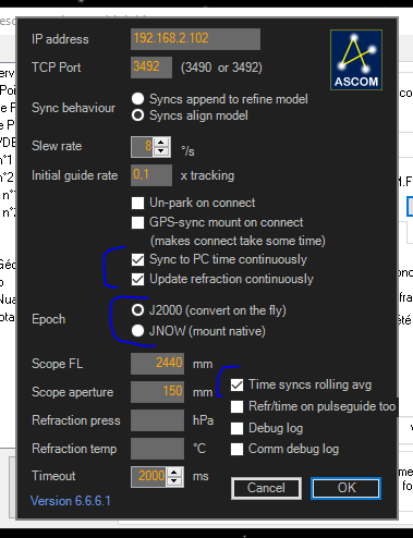

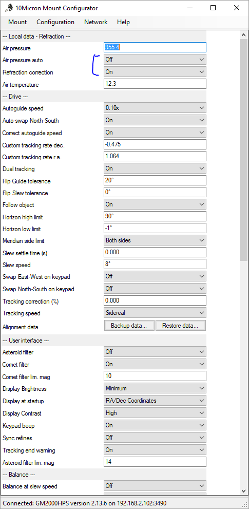

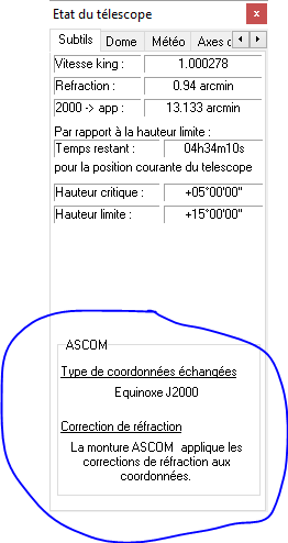

Et pour le reste, voici quelques copies d'écrans, mais c'est pas simple d'écrire toute la procédure de réglage comme ca. On peux en discuter un de ces 4:

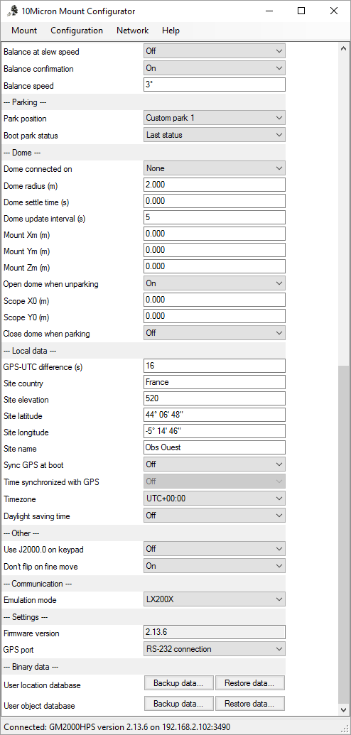

Ah, a l'époque des copies d'écrans, j'utilisait un autre driver que celui de 10Micron.
J'utilise aussi pas mal leur programmes MontConfigurator en plus du programme qui copie la raquette.
Il faut aussi le programme qui remet la monture automatiquement à l'heure de manière régulière, Clocksync.
