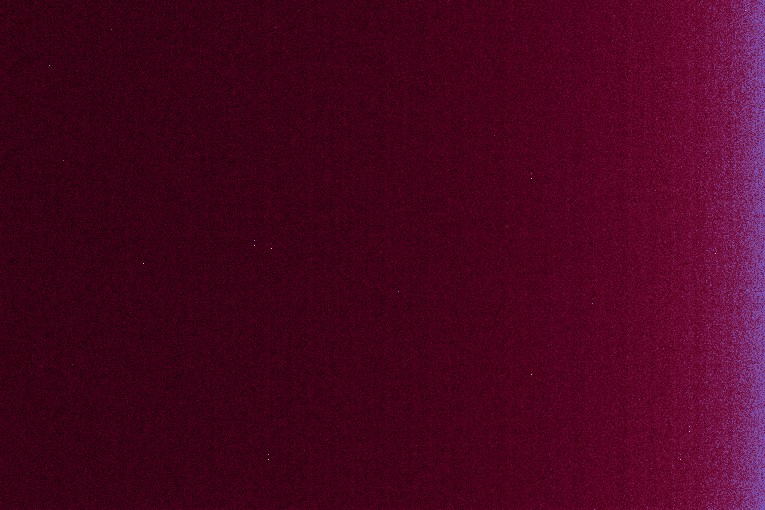

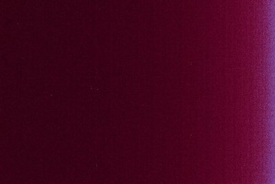

Denis Fradet a écrit :As tu essayé de faire des offsets de plus de 0 comme par exemple 0.3s ? J'ai constaté que mes offset à 0 n'était pas homogène et me faisait un gradient après les prétraitement.
J'ai mis du temps à le voir, ça se voit mieux en fausses couleurs.
Voici l'offset à température ambiante (assemblage de 11 offsets):
Il y a un gradient, mais cela ne me parait pas anormal. Je suis en revanche surpris de voir des pixels chauds sur un offset.
Denis Fradet
Messages : 148
Re: Dark avec valeur moyenne négative
Message par Denis Fradet »
Essaye de faire des offets de 0 à 1s par pas de 0.1S et regarde ce que ça donne ...
J'avais le même gradient sur mes offsets ;) mais dans l'autre sens.
